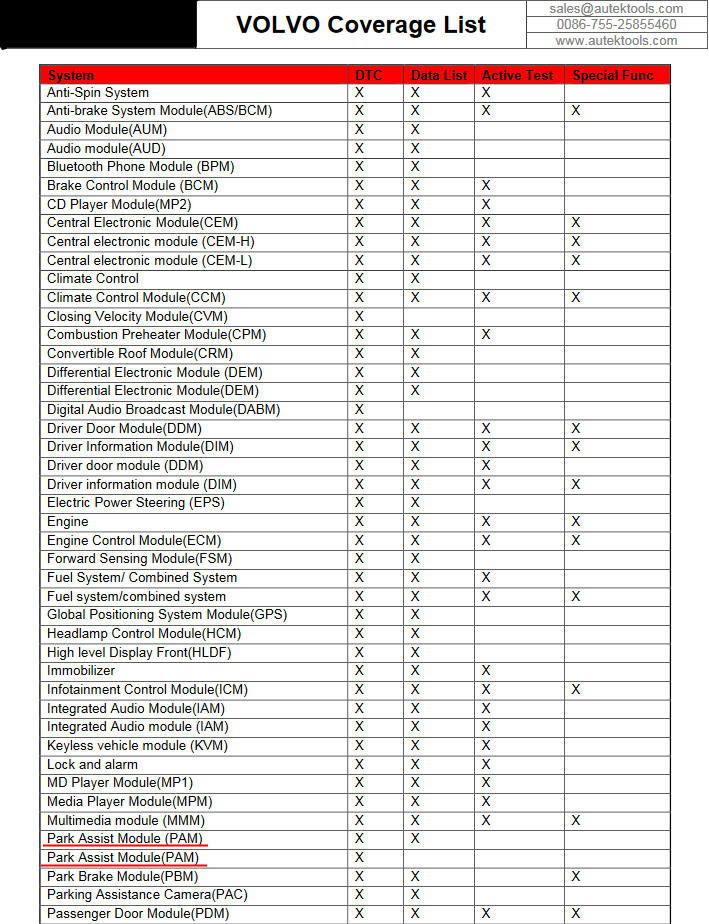

Ни в КТС, ни в Maxisys pro я его даже в меню не увидел |

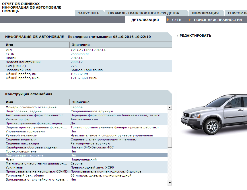

Ну и очередная беда. Машина только куплена. Обратились по поводу неработающего парктроника. В багажнике, под обшивкой, видны следы кипучей деятельности, и отсутствие блока парктроника. Подкинул с донора, и... тишина! Статус парктроника в дате-off! Моя версия, что стоит REM, от другой машины, не укомплектованной этой опцией! Сталкивался кто с этим? Может по номеру блока можно комплектацию увидеть? |
| karel |
Дата 5.10.2016 - 21:05
Замена РЕМа не помогла! По вину выяснил, что в комплектации авто отсутствует эта опция! Обратился к человеку, который профессионально занимается электроникой Вольво. Он сказал, что можно изменить комплектацию, программно. Но для этого надо купить прошивку у шведов-у него есть такая возможность. Вся затея обойдется в 25-30 тысяч рублей!!! Что нифига неинтересно! Даже по финским меркам! Что удивляет-какой то информационный вакуум по данному вопросу! Задал вопрос по разным профильным форумам-а в ответ тишина..... Походу, придется отказываться от затеи Зато у меня теперь есть Вида, приобретенная под это дело)))) Правда ничего особо интересного я в ней пока не обнаружил по сравнению с Максисисом! Ну, не считая графического отображения и списка комплектации! Присоединённое изображение (нажмите для увеличения) ![]() |
| submehanic |
Дата 5.10.2016 - 21:43
Помнишь, я говорил, что "любят" они шить блоки только со шведского сервера |
