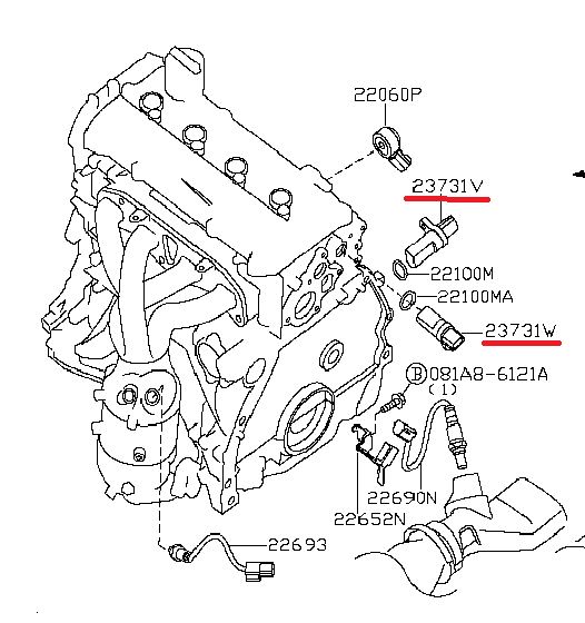

Цитата (submehanic @ 12.05.2016 - 17:39)
Точно так, Паша. На этом моторе на Т30, Т31 и даже на Т32 датчики одинаковые (только у КВ и РВ каталожные номера отличаются).
или лыжи кривые или мотор какой-то странный.
датчики разные.
дпрв стоит на клапанной крышке имеет загнутый разъем. условно длина 30 мм.
дпкв стоит над стартером доступ снизу, имеет прямой разъем. длина условно 50мм. что я делаю не так?
2 алл:машиной занимаюсь урывками. после победы доложусь.

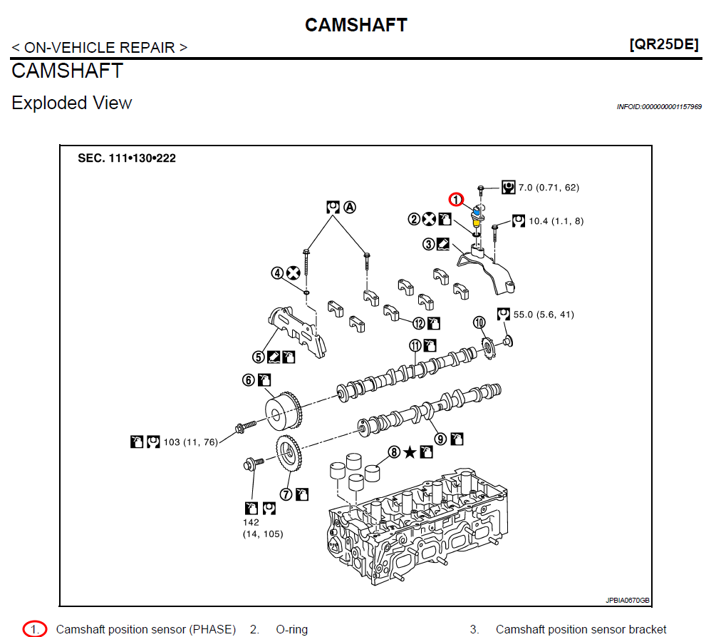

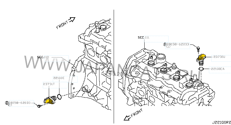

Дата 13.05.2016 - 16:05
Паша, твоя картинка - это QR20 или QR25, но с кузова Т30.
Моя картинка - QR25 от Т31 и Т32.
Первоисточник:
