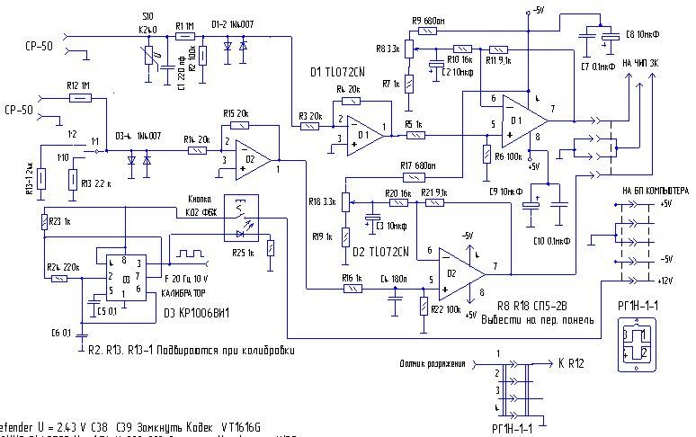

Адаптер буду собирать по схеме любезно предоставленной КММ(есть ли какие замечания по данной схеме) ??
Дата 16.05.2016 - 08:24
Цитата (Denrik @ 15.05.2016 - 23:27)
в шапку темы добавлять я ничего не смогу?
Уже нет, время редактирования своих сообщений имеет ограниченный срок, и оно уже истекло.
Хотел поделиться
Делитесь, что мешает?
Схема, конечно, рабочая, но есть ньюансы. Диоды на защиту (D1-D4) желательно подбирать по параметру "емкость перехода", спасибо denkisan за эту информацию, оброненную им в одном из его сообщений на форуме, от меня не ускользнуло. smile.gif Чем меньше емкость, тем лучше. Например, КД522А (КД521А, КД509А,1N5711).
ОУ TL082 превосходит по параметрам TL072.
На питание ОУ лучше подавать +/- 9в, это позволит сделать ООС более глубокой, что необходимо для уменьшения искажений сигнала.

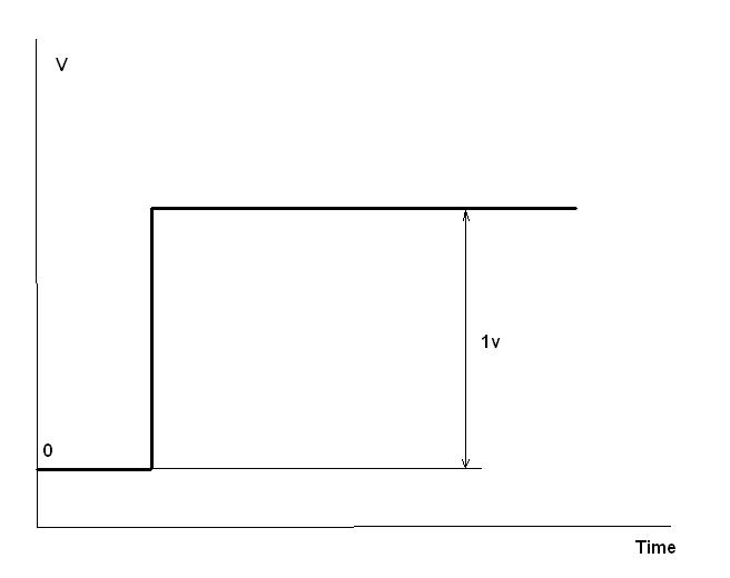

Чуть подробнее про последний момент, на данном рисунке идеальная осциллограмма скачкообразного изменения сигнала, при подаче постоянного напряжения, например 1 вольт от батарейки.
Дата 16.05.2016 - 08:32
А на этом реальная при использовании ОУ. Видно, что прежде чем значение установится к одному вольту, происходит переброс с длительным переходным процессом. Если вы наблюдаете вялотекущие процессы, то это искажение никак не скажется на правдивости показаний, например при наблюдении сигнала лямбды оно не имеет никакого значения. Но это совсем не так, если смотреть сигнал зажигания, или бросок ДМРВ при включении зажигания.
Синий график - слабая ООС, и более приемлемого результата невозможно было добиться при использовании питания ОУ +/- 5в.
Красный график иллюстрирует более глубокую ООС, что стало возможным при питании +/- 9в.

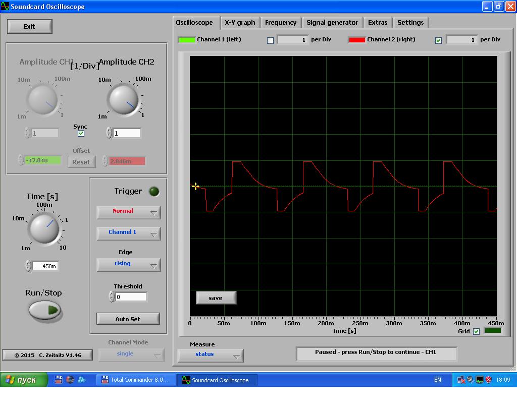

Спасибо за полезные советы - учту.Пытаюсь сложить в одно целое схему КММ,Шмелёва и ваши замечания,приложу пока свои первые осциллограммы полученные на стандартной не переделанной звуковой плате.Это датчик Холла обычный восьмёрочный...,без постоянной составляющей как и обещали уважаемые гуру сигнал очень своеобразен )
