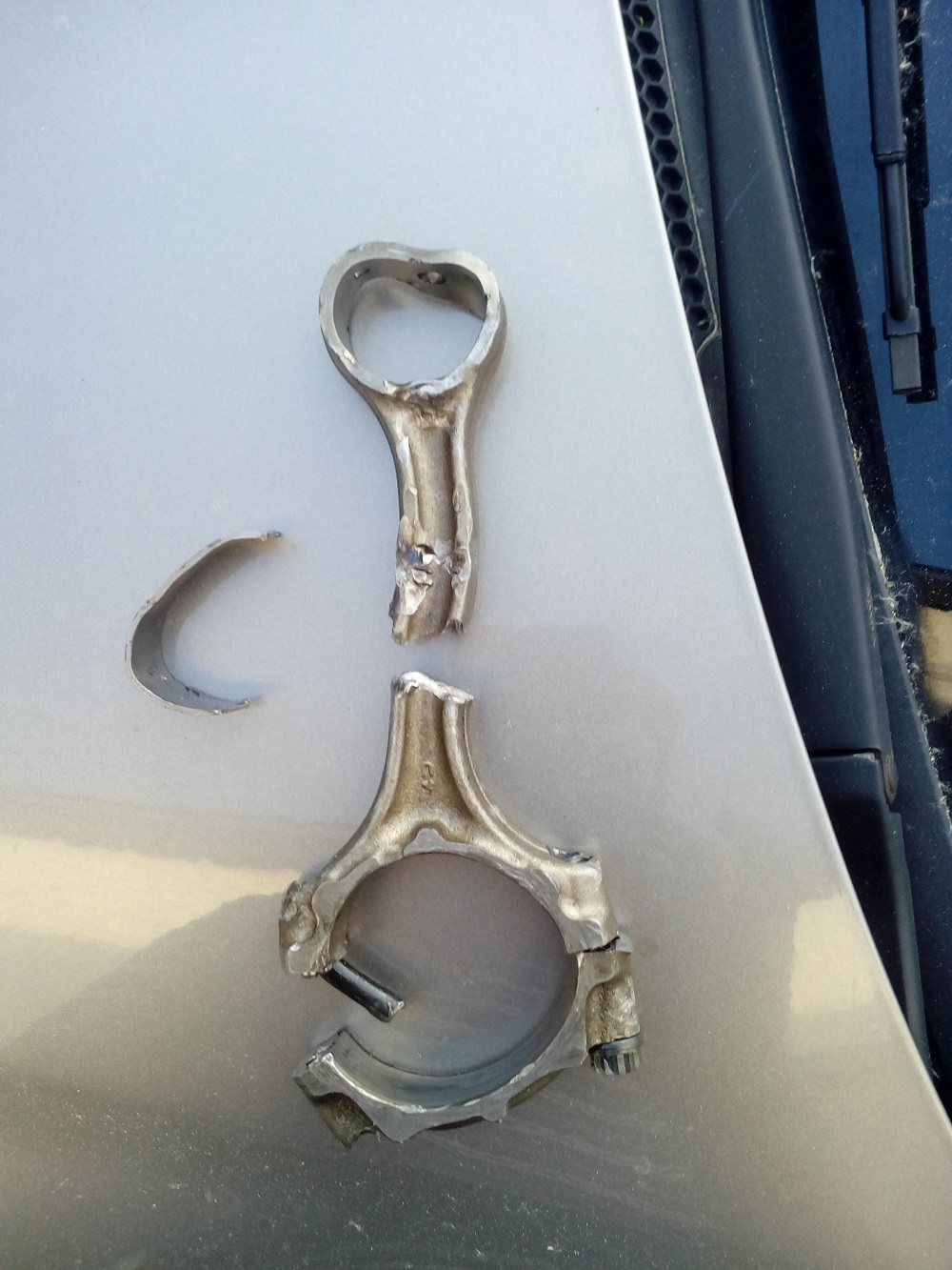

Версия принята!
Вот что вытащили сейчас через дыру в блоке.

судя по форма шатуна:
-гидроудар (скорее всего)
-клин поршня (бывает раскалываются)
На счет разноса: мой дизелек около 40 секунд работал, пока не заглушил передачей. После еще заводился и ездил.
На этот мотор надо читать книгу. Обычно на дизеле замеряют высоту "вылета" поршня над полскостью блока. Если многовато, то или шатун меняют (они подбираются разной длинны). Или прокладку ГБЦ по толщине (не помню на каком моторе, но встречал).
Возможно моторист это не учел. Нагретый поршень стал выше...
подъем оборотов на сколько? со слов клиента? Возможно электроника боролась с повысившейся нагрузкой добавляя топлива.
Мля, блок не разбирали? как купили так и поставили?
Тогда с моториста взятки гладки походу (если только прокладка ГБЦ низкая...)
Вскрытие покажет. При разборке внимательно осматривать уплотнения- где течь была в цилиндр. Еще как вариант вкладыш прокрутило и поршень достал до головки, но тогда вкладыш синенький будет, а на фото вполне нормальный : (

Судя по фотке шатун получил хорошего пенделя , но Юра я не думаю , что изначальной причиной была прокладка, масло для сгорания должно быть в распыле Т.Е. скорее всего попало с воздухом через впуск , откуда это второй вопрос.Кроме того похоже место под палец разбито , причем немного вбок как будто шатун уже завернуло , а поршень продолжал давить... Кстати на том спринте шатун вышел сбоку через блок и гидроудара не было просто мотор пошел вразнос а водила растерялся и вырубил передачу...

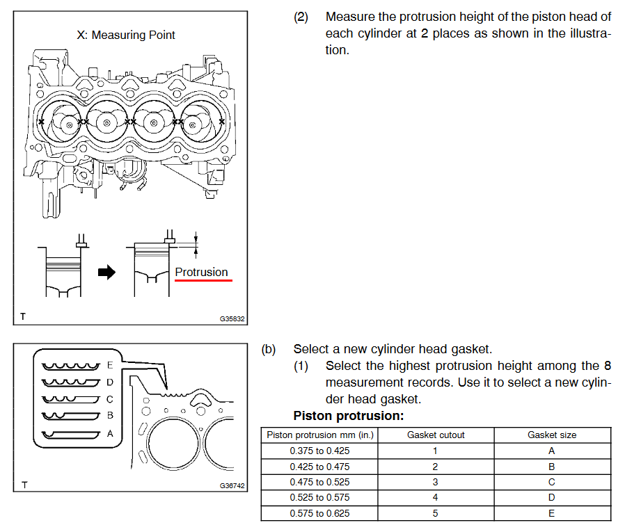

+100
Почитал сегодня мануал на этот мотор - гемор ещё тот. Фактически измеряется выступ поршня над ГБЦ, каждый в 2-х точках. Для расчёта берётся максимальный. С учётом этого имеется 5 типоразмеров прокладок. Плюс герметик, выдержка времени, обтяжка за 15 минут и т.д., и т.п.......
