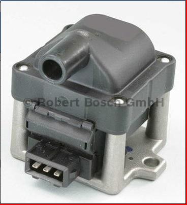

здравствуйте. подскажите куда лезть, шкода октавия 2000г. 1.6 атмосферник не заводиться ,стартер крутит. бензанасос не работает при включение зажигания, но работает при прокрутки стартера. искры нет. пытался подключить диагностику, пишет автомобиль не отвечает.

Не помешали бы буквы мотора... Если на форсы импульсы есть , то это , то что на картинке ( катушка с комутатором в сборе).
Не подскажете имя транзистора(типа в корпусе ТО 220)для замены пробитого родного на таком?
Родной BU931 ?
Не проще отдельно коммутатор купить ?
Зачем колхозить отдельный коммутатор,когда можно использовать старый?
Был у меня знакомый продавец в радио/товарах он мне за ремонт ЭУРуля кучку деталей на заказ подарил,и среди них замену этому транзистору,только в другом корпусе,название я записал,бумажку потерял,знакомый уехал,жалоб на вылетевший модуль после моего колхоза не было,стоимость такого модуля от 40$ ОТКРОВЕННЫЙ левак,до 60~80$,"нормального"качества,теперь понятно,а отдельный комутатор от ТаЗа людям не всегда нравится,встроенный транзистор если не присматриватся не видно.
Пытался найти аналог самостоятельно выше по мощности,не смог,нет у меня программы подбора транзисторов по характеристикам,таблицы зае..надоели.

"... Существует несколько отечественных аналогов транзистора BU931: КТ890А, КТ898А, КТ8225А, КТ8232А1 ..."
Взято отсюда: http://forum.skoda-club.ru/viewtopic.php?t=31675&

Огромное спасибо вам.Вы действительно "самый полезный участник форума"
P.S.
Надо будет зайти в бутик по ГАЗам,глянуть,протестировать,но и о восстановлении старых не забуду.
Блин а я то раньше колупался с вазовскими 6-ти выводными,а на Волге оказывается то-же 3-х контактный(мало у нас Российской техники),и объяснение встроенной автоматической регулировке УОЗ в статье,а я то думал каким образом это выполнено. yasno.gif
