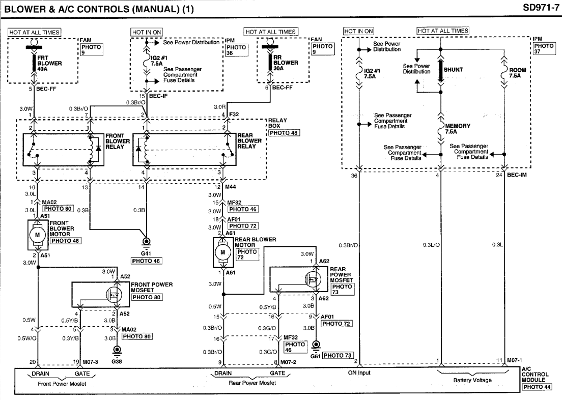

Киньтесь схемой. Нигде найти не могу kto.gif 2006 год
Дата 20.05.2016 - 14:44
Сообщений: 7285
Жень, эти глянь:
с авт. упр.
Сообщений: 7285
с крутилками

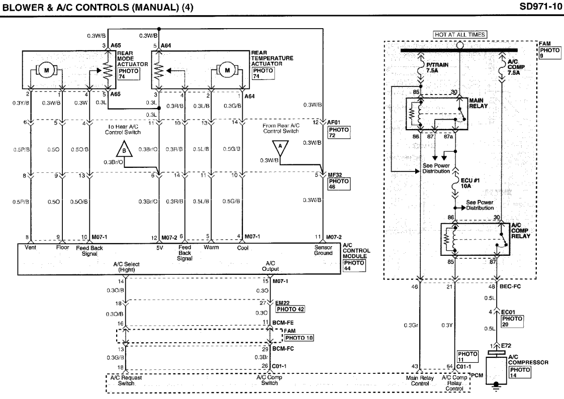

Дата 20.05.2016 - 16:22
Юр, надо управление моторчиком, который заслонкой рулит-холод-горячий!
Дата 20.05.2016 - 16:28
Сообщений: 7285
Дата 20.05.2016 - 16:29
Сообщений: 7285
Дата 20.05.2016 - 17:45
Блин, что то не так опять((((
В зоне видимости только один сервомотор. Вскрыли обшивку, второй не нашли.
Но не это главное-к мотору, который виден подходит только три провода!
Дата 20.05.2016 - 17:51
Сообщений: 7285
Это американская версия, двиг. 3.8. Дома вроде ещё есть, гляну вечером.
Дата 20.05.2016 - 18:01
Прикольно. А в американской версии он под каким названием идет? Глянул в Митчеле-ничего похожего не увидел!
Вскры моторчик-в нем нед датчика положения. Что то типа программной шестерни стоит!

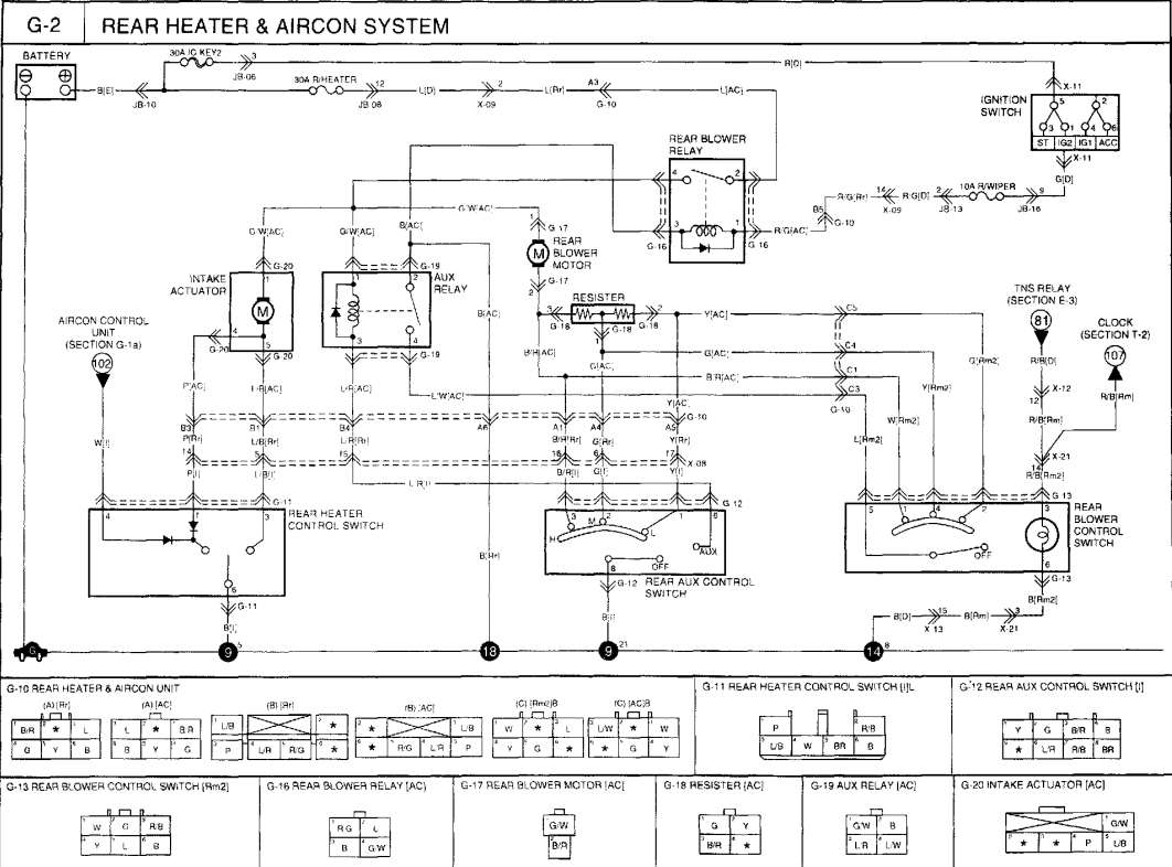

Сообщений: 7285
эта как ?
Дата 20.05.2016 - 19:04
А вот эта уже более похожа! Спасибо!!!
Дата 20.05.2016 - 20:58
Сообщений: 7285
