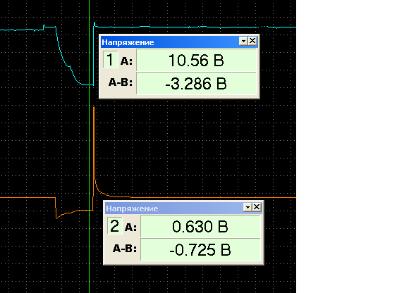

Подскажите, каково время впрыска форсунки должно быть на ХХ ?
Замер дал 2.12мс. СО - 2.5%. Там ещё сигнал с лямбды не в порядке, но меня интересует странный сигнал на форсунке.(см. картинку) - вверху питающее напряжение - просаживается больше чем на 3в,а внизу напряжение в месте пересечения маркера - 6.3в, (на входе осцилл. стоит делитель 1:10, поэтому показывает 0.63в.)
И какое должно быть управление форсунки - токовое или по напряжению?
(сопротивление форсунки должно быть 1.2 - 1.6 Ом) - не замерял. Если кинуть прямой плюс с аккумулятора, то питание стабилизируется, а :земля" всё равно растёт.
Может там стоит доп. сопротивление в цепи форсунки?. Нет у меня полной документации.

по поводу просадки питалова не скажу - по идее не должно садиться, а вот массовое управление нормальной формы, т.е. сначала она открывается большим током, а удерживается меньшим током.

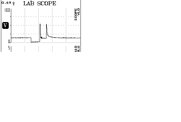

Но ведь при токовом управлении сигнал должен выглядеть по другому: - см. картинку

Дополнительное сопротивление может быть реализовано материалом провода идущего к форсунке, раньше так делали, а сейчас даже не знаю. А осциллограф откалиброван?

Осциллограф откалиброван, я ведь другие форсунки нормально мерял.
На этих системах это абсолютно номальные осцилки (сам много раз наблюдал), просадка питания нисколько не мешает работе. Тем более просадка никак не может отсутствовать при столь низком сопротивлении форсунки и длинном питающем проводе (он идет от самого ЭБУвместе с управляющим). Возможно эти провода и являются доп. сопротивлениями, на самой плате ЭБУ осцилки питания и управления имеют более привычный вид.
