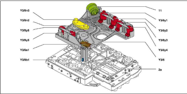

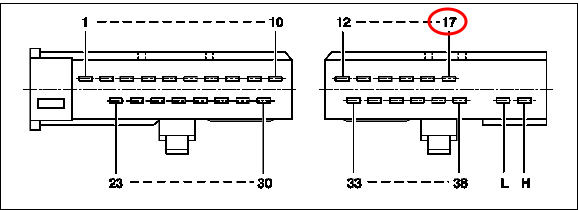

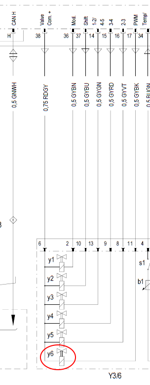

По жизни, клапан/муфта блокировки гидротрансформатора должна включаться на 3, 4 или 5 передаче, соответственно в зависимости от нагрузки, положения педали газа и оборотов двигателя. Управляется ШИМом. На схеме Y3/6y6.
Если по какой-то причине включается при "стоящей" машине, я бы попутно глянул на текущую передачу по сканеру. А чтоб исключить влияние блокировки (если она действительно есть), отключил бы нафиг 17-й pin, а потом уже выяснять причину по которой она включается.

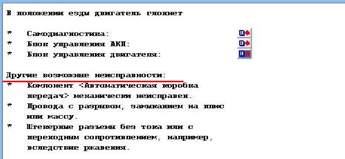

Дата 23.05.2016 - 21:35
Дата 23.05.2016 - 21:37
Дата 23.05.2016 - 22:11
Я полагаю, что если бы неисправность была электрическая, то получил бы соответствующий код. Хотя эту версию я конечно проверю. Да заодно прощелкаю этот клапан. Если к схеме ты еще и расскажешь где блок стоит 199.gif
Соответственно я думаю блокировка не то, что включается, а она не выключается совсем
