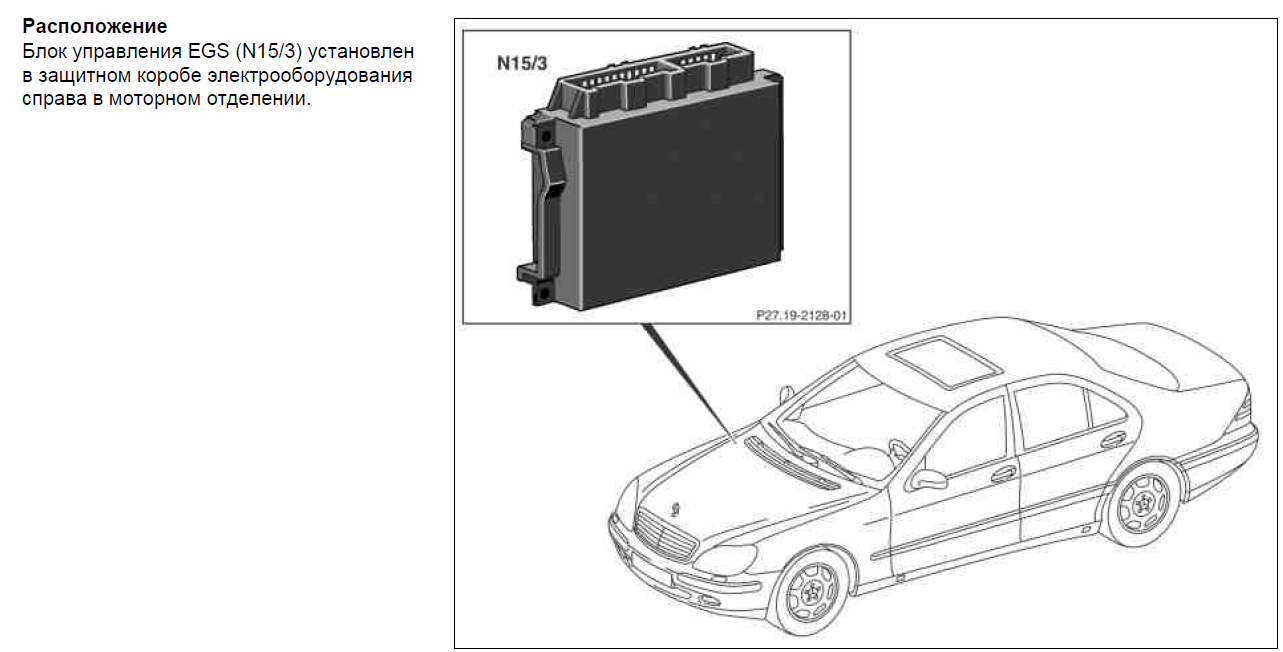

Если к схеме ты еще и расскажешь где блок стоит
Но есть модели и с левым расположением.
