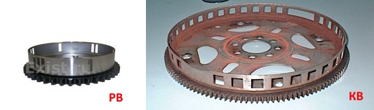

Мож он до тебя так и ездил. Задающий диск там к звездочке приклепан? Кажись их несколько разновидностей было на этот мотор.

компрессия в норме,двигатель работает идеально,задающий диск дпрв ставил двух видов,разницы никакой,оставил старый какой стоял,к маховику никто не лез по болтам видно что коробку не снимали,прошлый хозяин уверяет что все было хорошо.снял осцилограмму с такой-же машины так на ней задающий диск дпкв не такой,может кто знает какие они бывают?

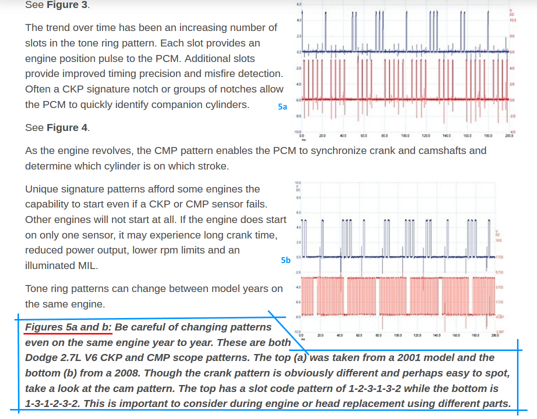

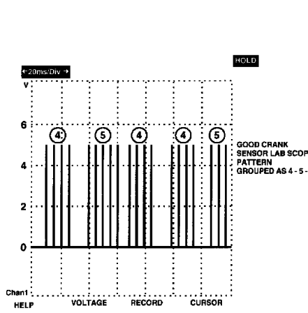

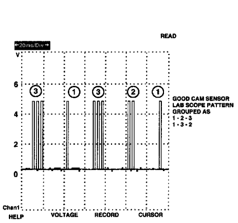

Мануал, к сожалению, даёт виды сигналов отдельно по каждому датчику, но ...
ДПРВ
Дата 26.05.2016 - 09:49
Цитата (submehanic @ 26.05.2016 - 09:46)
но ...
у буржуев всё-таки нашёл. Чуть подредактировал. Не фонтан конечно, но сравнить можно. Ваш вариант 5а.
снял осцилограмму с такой-же машины так на ней задающий диск не такой
У них есть такая фишка - год выпуска другой. Вы наверное сняли вариант 5b.
Да и свою осциллку пора выложить.

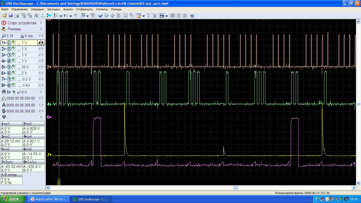

спасибо огромное,долго искал. завтра буду смотреть . 1-дпкв, 2-дпрв, 3-искра 1-го цил4-форсунка 1-го цил
Это сообщение отредактировал Vimal - 26.05.2016 - 14:42
Дата 26.05.2016 - 15:07
У Вас распредвал явно опережает коленвал.

это я уже понял,примерно на два зуба,задающий диск по другому не поставишь,еще раз проверил метки все в норме, diatel.gif diatel.gif diatel.gif да и если на один зуб ошибка ,по мотору слышно.короче или лыжы не едут или я .... наверное придется крепление задающего диска пересверливать

ну вот и все,закончились мои мучения,пересверлил задающий диск дпрв на полтора зуба,осцилограмма стала в норму авто запускается сразу ошибок ноль,может кому пригодится всем спасибо,особенно submehanic yasno.gif good3.gif не могу выложить осцилограмму накачал с интернета вирусных фоторедакторов,еле избавился ,может кто подскажет где нормальный качнуть
