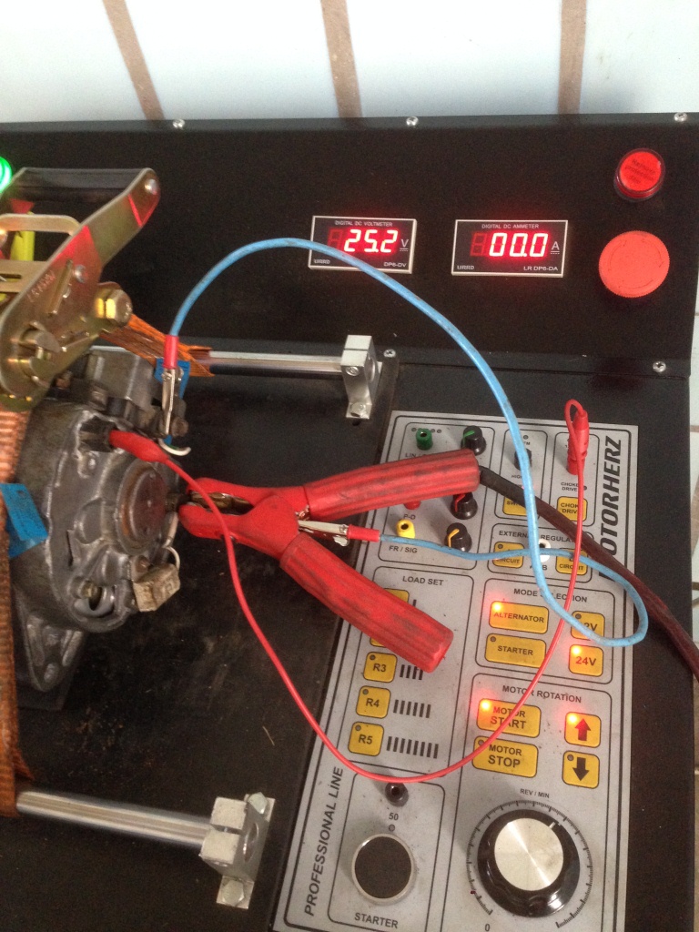

Необходима ваша профессиональная консультация. Генератор: 1322.3771 28В 50А Прозвонил диодный мост и доп. диоды. Все звонятся, пробитых нет. Статорная обмотка прозванивается, на массе не сидит. Коллектор ротора прозванивается, на массе не сидит. Щетки изношены на 40%. Реле регулятор менял трижды. Ставил заведомо исправный. При установке на стенд-зарядка отсутствует. Может быть я неправильно подключаю? Еще есть предположения, что в обмотке межвитковое замыкание. Фотку прилагаю. Как считаете, в какую сторону двигаться? Это сообщение отредактировал Bartiny - 27.05.2016 - 12:00 Присоединённое изображение (нажмите для увеличения) ![]() |
