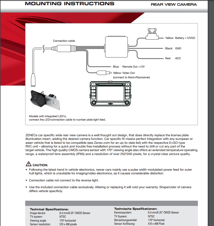

Ставлю такую камеру на Таурега.
На проводах висит какой то преобразователь в коробке. Подается 30 и 15 питания.
Вопрос-нафига!?
Далее на конце от камеры висит бирка-3.3 вольта. В коробке разглядел переходник-написано 12 и 3.3 вольта. В инструкции об этом ни слова!?
Кто ставил подобное-нафига!?
http://www.carcommunications.co.uk/pdf/dat...tions_DE_EN.pdf

Камера питается или управляется от 3,3 вольта. Не? На toyota-х штатные камеры управляются 5-ю вольтами, например.
Дата 28.05.2016 - 14:13
Камеру в заднюю дверь ставили до меня. Вскрыл обшивку-кабель идет только на камеру. Никакой подсветки я не увидел.
Подключил камеру, подал 12 вольт на отдельный синий провод-сигнала нет! Сначала с переходником, потом без.
Дата 28.05.2016 - 15:09
То-есть вообще сигнала нет,может камера не родная,а фишки подходят,про подсветку это я про аналогию с подсветкой регистраторов,зачем тогда ей отдельное питание и преобразователь и/или фильтр в его цепи..

А голова какая в Туареге? К штатной такую камеру без танцев с бубнами не подключить. Эта камера из комплекта головного устройства Зенек, с ним она работает без проблем.
