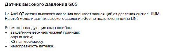

Системы самодиагностики на современных машинах очень развиты и формируют коды ошибок, которые позволяют достаточно точно определить направление поиска. Конкретно по датчику высокого давления G65 может быть несколько кодов, которые могут иметь совершенно не связанные друг с другом причины (условия возникновения).
Условия возникновения одного их них:
Дата 29.05.2016 - 22:32
Ниже, описание всех кодов по датчику G65 . И если код связан с неисправностью электрической цепи датчика, то Вы можете плясать с манометрами вокруг датчика хоть до второго пришествия.
Удачи.
