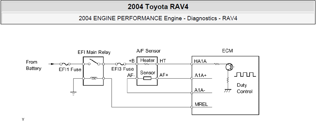

P0031 - напряжение в цепи подогревателя датчика кислорода ниже порогового значения (регистрируется при токе в цепи нагревателя 0.8А и ниже). P2238 - ток накачки датчика кислорода ниже порогового значения. Ток накачки (Oxygen Sensor Pumping Current) должен видеть сканер. Судя по последнему коду, там стоит широкополосная лямбда (A/F sensor). Хотя реально, там ЭБУ вроде по напряжению датчика отслеживает смесь. Позже гляну ... А также: P2238 - - обрыв цепи между AF+ и AF- - короткое замыкание между AF+ и AF- - короткое замыкание между AF+ и массой Сопротивление нагревателя широкополосного A/F - 1.8-3.4 Ома. Мож туда обычный кислородник сунули. У него нагреватель 11-16 Ом. Присоединённое изображение (нажмите для увеличения) ![]() |

AFS B1S1 3.22в - поднял обороты до 2000 подержал 10сек на гора вылезла Р2238. |
| submehanic |
Дата 3.06.2016 - 16:01
Посмотрел условия возникновения P2238 (перевод из мануала, как есть): - полная проводимость датчика менее 0.022 1/Ом - напряжение на выводе AF+ в течение 5.0 сек - 0.5 В или ниже - разница (AF+)-(AF-) в течение 5.0 сек - 0.1 В или ниже |
