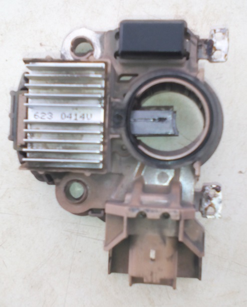

После замены РН, на заведённом постоянно дует ВСО.
Ошибка только одна.
1. Может из за неё вентилятор так себя вести?
2. Что там за система, если на генератор, помимо силового, приходит только 1 провод?
Дата 3.06.2016 - 18:21
РН ни как не могли заказать. Сначала им привезли 4-ёх выводный. Затем, вроде похожий. И зарядка в районе 14,2 вольт есть. Но вот такая беда.
Маркировка РН - это то что между рёбер?
На фото родной.

напишите все что написано на генераторе.
Дата 3.06.2016 - 19:32
Машину, пока собираю информацию, отпустил. Да и прочитать, не снимая генератора, думаю, совсем не легко будет.
Прислали СМСкой.
V757695680 02
A005TG0881ZEB
12V CLB+ KO 13
Mitsubishi Electric Automotive Czech s.r.o.
Это сообщение отредактировал coon - 4.06.2016 - 10:10

Случайно в одном украинском магазине наткнулся (ссылку так и не смог вставить). РН - Mitsubishi A866X57472. Это он? Но и по этому номеру ни чего поисковик больше не выдаёт.

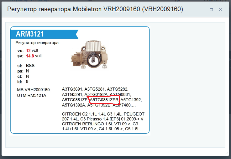

По имени рисунка вычислил - VRH2009160.
Этот № уже пробивается.

Есть такой прикол у французиков.
Насколько я помню, прокатывает только замена на оригинал.
VRH2009160
Это Mobiletron.

Вот кажется нашел, ARE5097 для генератора A005TG0881ZEB, только в продаже найти не могу, только в Чехии, Польше или в Украине.

посмотрите эти номера. может поможет
( и номер генератора без нулей)
Спасибо.
То ни чего, то много и разные. Без специалиста не разобраться. Куда все агрегатчики с каталогами делись?
