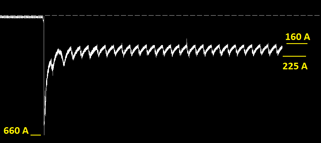

Во время ремонта котла АКБ заряжался 2 дня (на ночь отключал). Сразу после этого простоял 3 дня и первый прокол.
Напряжение сильно зависит от температуры. Если в прошлом году практически не опускалось ниже 12,5. То в этом - как за 30, так падает до 11,8-11,9. После работы котла поднимается до 12,1-12,2.
Может мне так везёт на АКБ?
Покупал прошлой зимой корейский President Из большого выбора, емкостью 75 А.ч и более, по длине (max - 260 мм) подошли только 2. Этот внушил больше доверия.
Зарядка 14,4-14,5 В. После запуска двигатель не глушу минимум 1 час. В двигателе и трансмиссии - синтетика. Ток стартера на скрине (прокрутка, запуск заблокирован ИММО).

Какое масло в двигателе(вязкость)?.Напряжение зарядки на машине поднять бы на зиму до 15,0в. Ток потребляемый конечно по моему большеват и скачки по 60ампер ,видно стартеру тяжело крутить,тоесть двигатель тугой,не из-за масла ли.И может просадка напряжения при прокрутке стартером могла бы показать состояние АКБ.Вилкой аккумулятор бы навороченной проверить.К примеру у меня тестер Магнетти Марелли показывает ток холодного пуска и смотрим заявлекнный ток и кажется всё станет ясно.
Дата 1.12.2016 - 17:29
Василич, извиняюсь. Это я всё в кучу собрал. Это уже мой авто. Масло 0W-40. Осциллограмма снималась летом. А двигатель "тугой" потому что - дизель.
