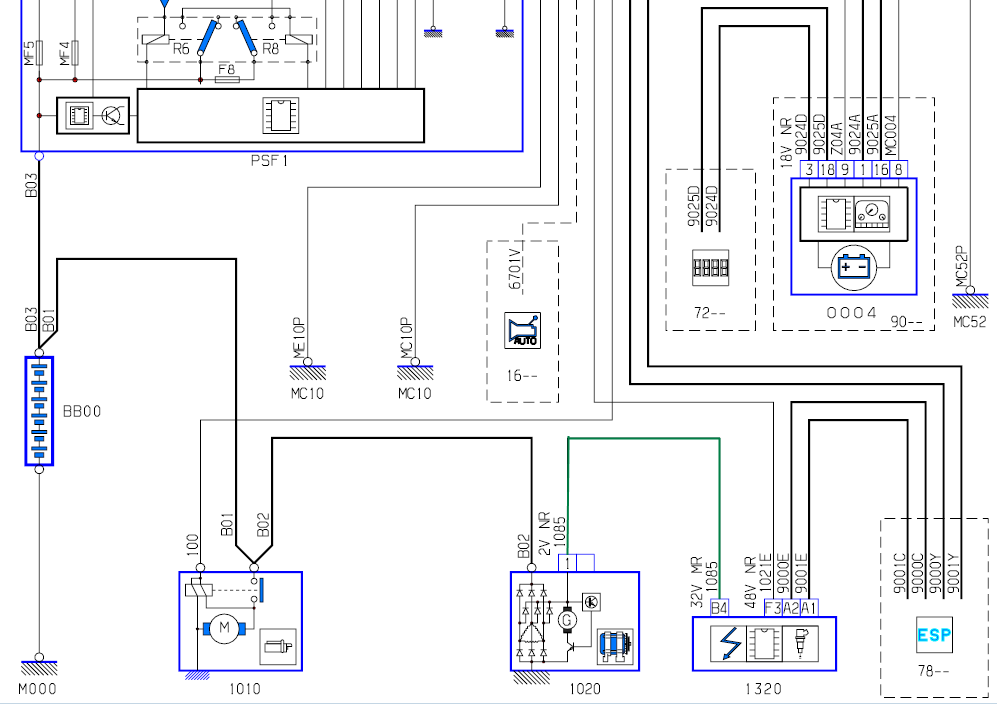

Цитата (coon @ 3.06.2016 - 18:17)
Что там за система, если на генератор, помимо силового, приходит только 1 провод?
Паша, какая схема больше подходит ?
эта ?

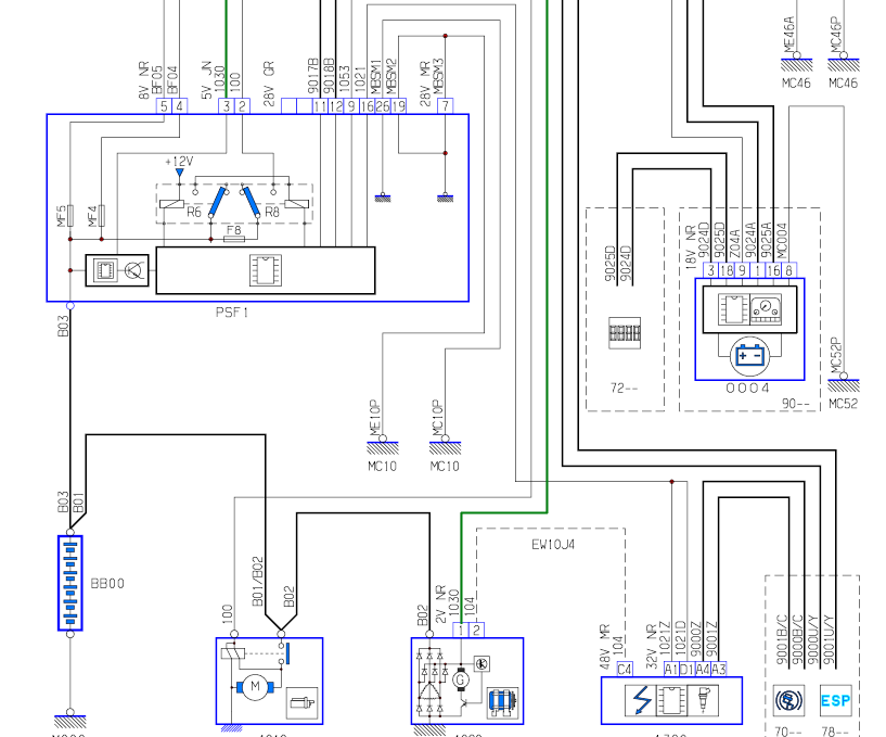

Дата 7.06.2016 - 12:38
или эта ? (я так думаю gruzin.gif )

Юр, а на схеме 1320 - это ЕСМ?
Ага.

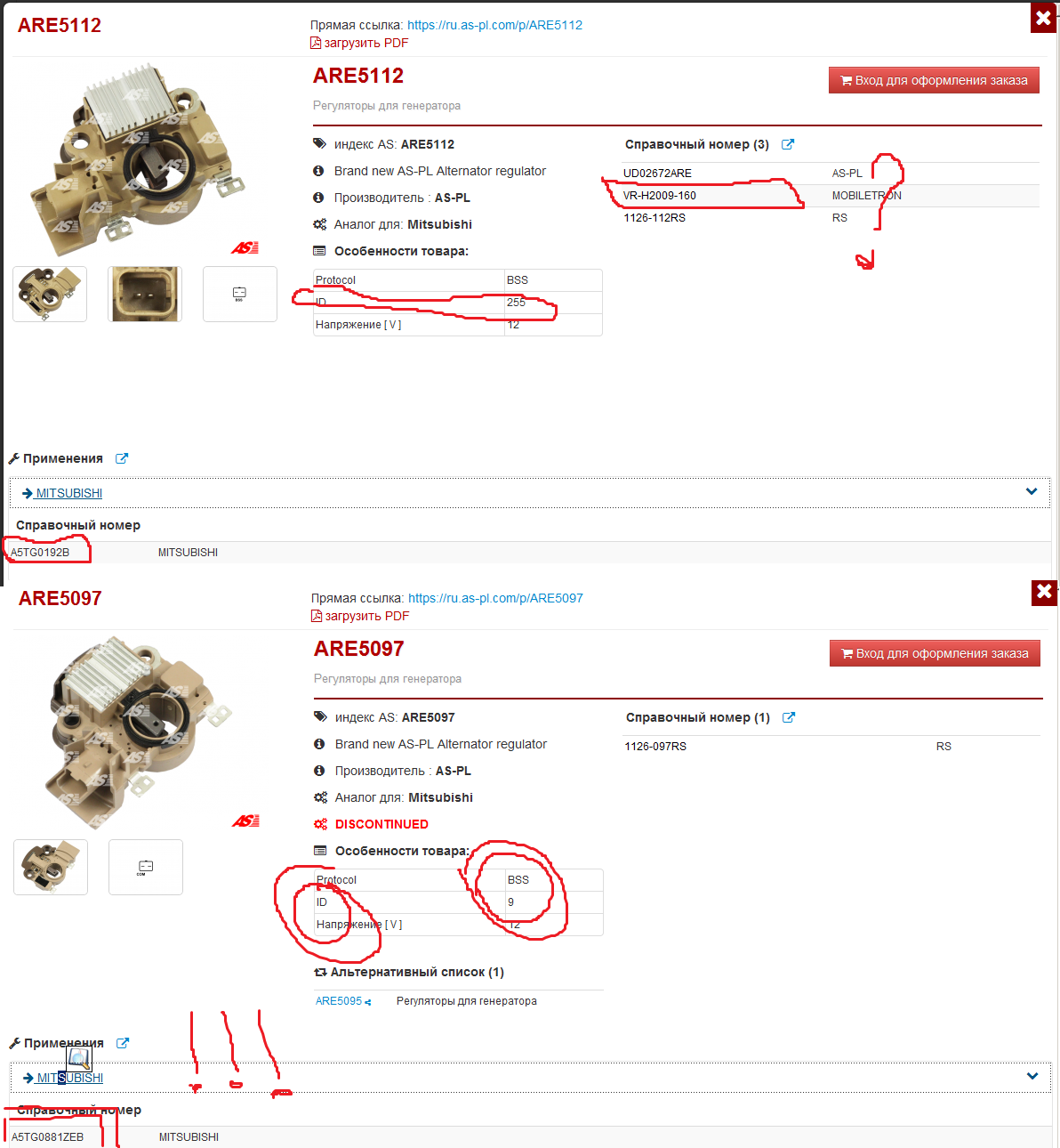

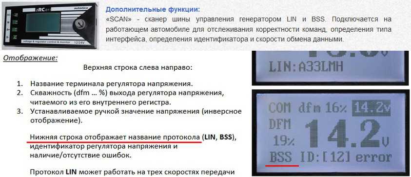

а можно ли к этой машинке подключить например ARC-011? и посмотреть какой протокой (BSS ID) она поддержиdает, и исходя из этого выбрать соответствующее реле. если опираться на сайт мобилетрона, то выше названный РР - VRH2009160 на этог генератор подойдёт только по размерам. ID отличается.
Можно ...
Дата 7.06.2016 - 16:04
1. где человеку найти приставку
2. зачем ? если есть реальная ошибка по шине

СПАСИБО! только это и не вопрос вовсе был, а предложение ))))
не зная , имеется ли такая возможность (подключить ARC) задал вопрос.
