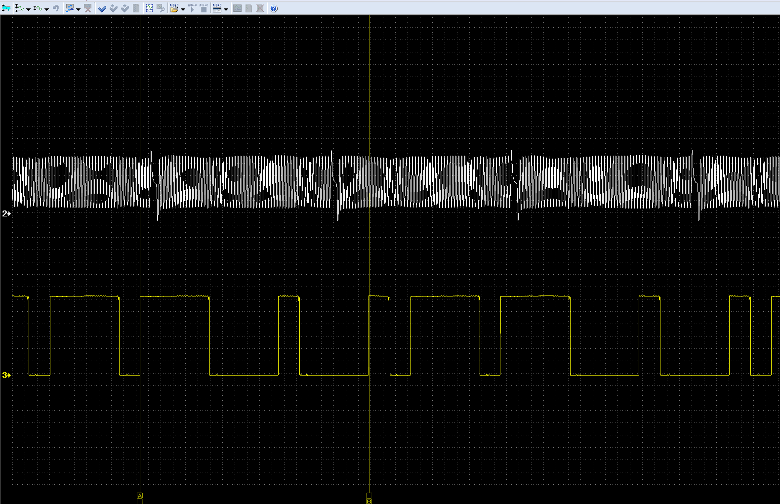

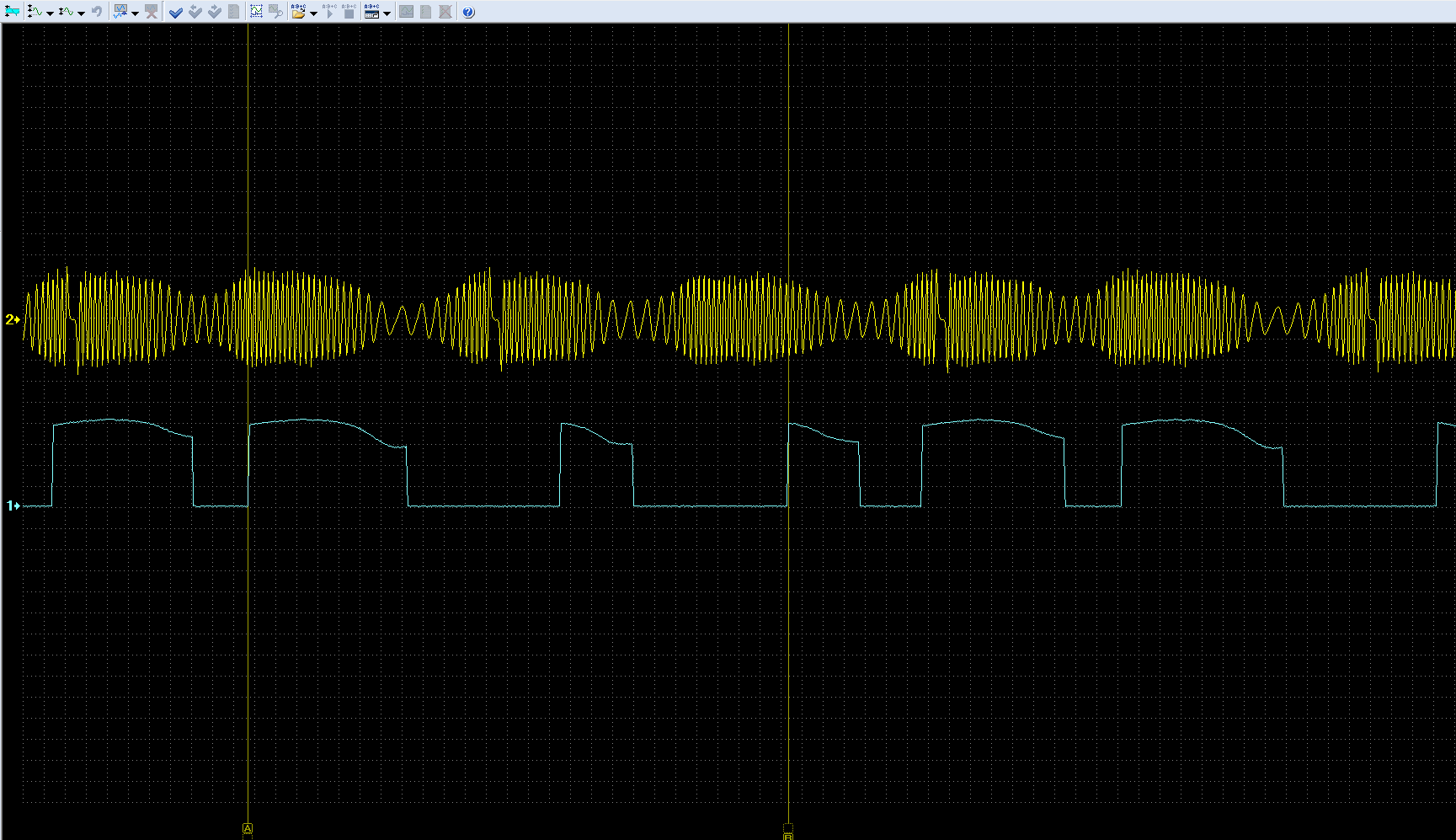

Одолели, выехал сегодня к этому авто, пред история ехали, заглушили и не смогли запустить двигатель, сканером в моторном ошибка Р0340, автоком пишет нет синхронизации, вов расшифровка выдает дпкв А банк 1 неисправность электрической цепи, ошибка трется и выскакивает снова при прокрутке, запускается только на эфире. Снял дпкв+дпрв при прокрутке стартером, прилагаю. Эталон синхронизации так к сожалению не нашел, есть один файл, но человек его сделавший не помнит в какой момент он снят, до проблемы или после ее решения. Посмотрите пожалуйста, можете подсказать что ни будь, меня просят вынести вердикт, лезть ли в привод грм данного авто, чего к сожалению без опыта работы с такими авто сказать однозначно не могу.
Дата 22.06.2016 - 04:26
Вот тема на чиптюнере. То же не понятно, но данная осциллограмма, отличается от двух тех очень сильно. Вопрос там задал, может ответят.
И ещё на ДПКВ, с завидным постоянством, в одном и том же месте разная амплитуда сигнала. Может воспринимать как пропуск зубьев.

Вот с Peugeot-607 2.2 HDi (для наглядности поставил маркеры). Какой двигатель, 4HX или 4HW, не могу сказать. И те, и те ставили и на 607-е, и на 807-е Пыжи.
Дата 22.06.2016 - 12:07
Дата 22.06.2016 - 12:16

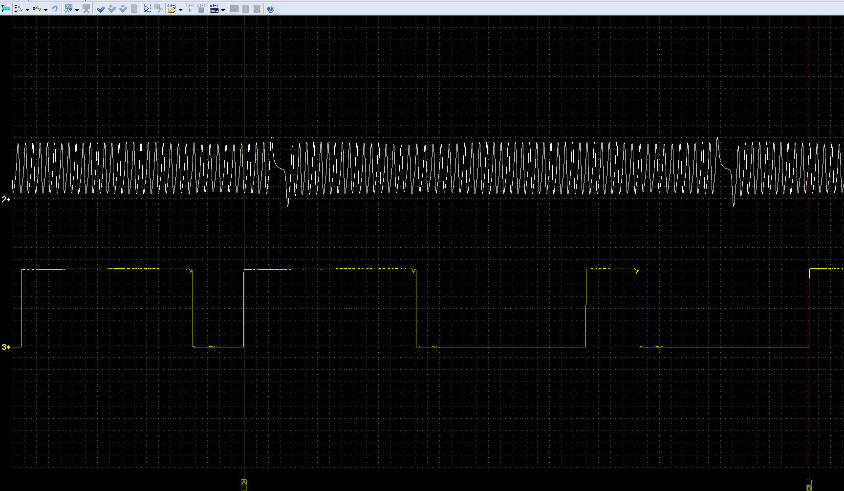

Вот синхра на стартере точно с мотора 4HW Peugeot 807 2.2 HDi. Всё практически как у Вас.
Там тоже нет запуска.
Дата 22.06.2016 - 15:44
Расхождение меж осцилками очень сильное, почти пол оборота КВ. Клапана бы давно погнуло. А судя по прокрутке - компрессия есть.

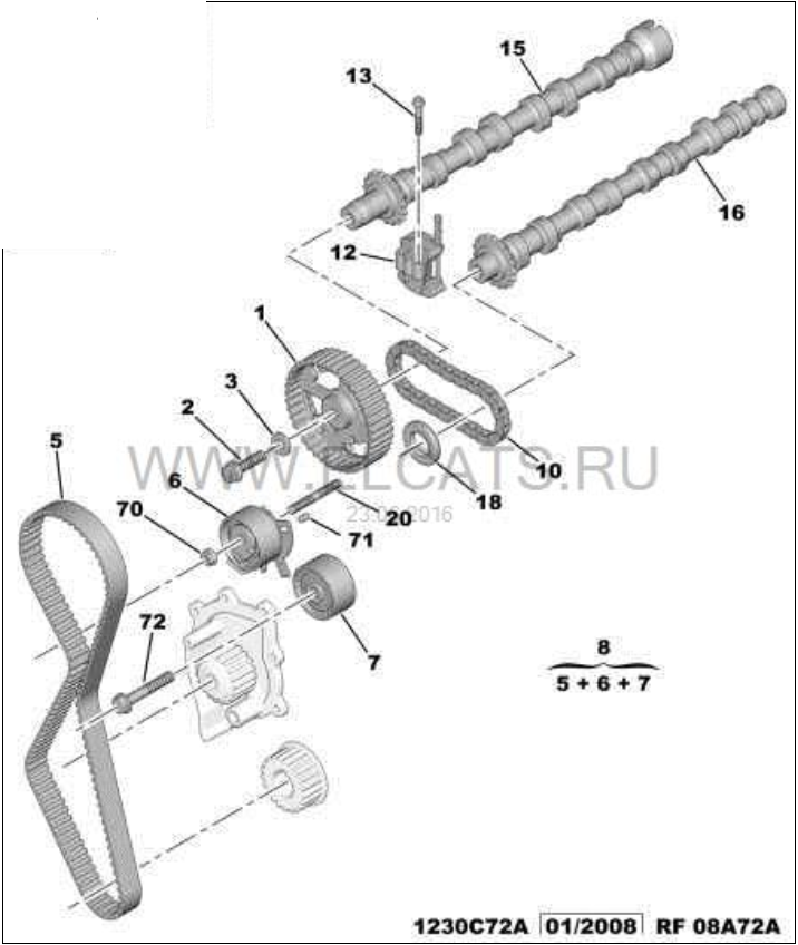

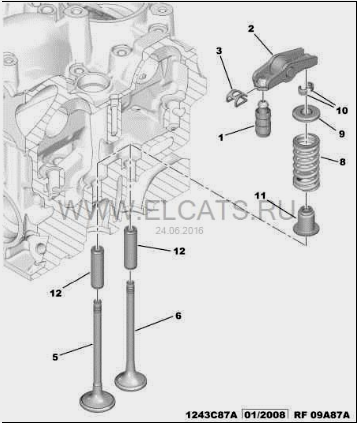

Паша, там клапана стоят вертикально (90 гр. к поршням), читал, что не всегда гнёт, точнее - редко. А конструктивно рокера выполняют роль предохранительного устройства - т.е. ломаются они, если всё-таки происходит встреча клапанов с поршнями.
Дата 24.06.2016 - 10:32
Я бы начал со вскрытия клапанной крышки, ну и дальше по списку:
- состояние цепи (на ней метки и на звёздочках)
- натяжитель цепи
- дальше уже шкив, ремень, метки и т.п.
