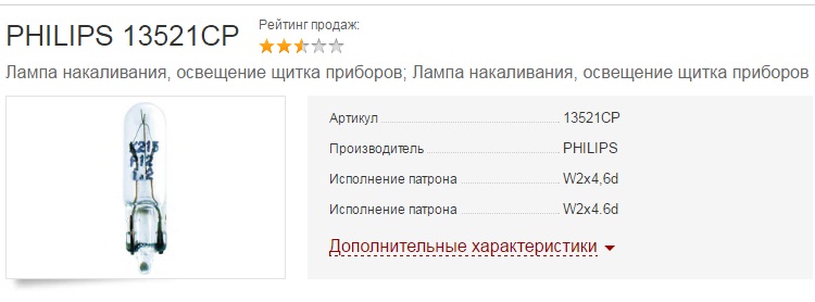

Вот, собстенно, и вопрос. Существуют ли такие, приборные,светодиодные лампы? |

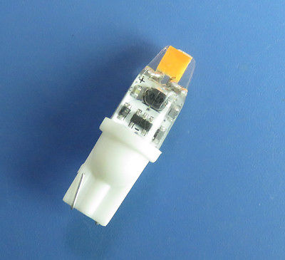

Геннадий а сколько стоит в магазине у вас это чудо,я вижу там преобразователь или ошибаюсь? Это сообщение отредактировал Андреи81 - 7.06.2016 - 07:09 |

Стоит 1дол. |

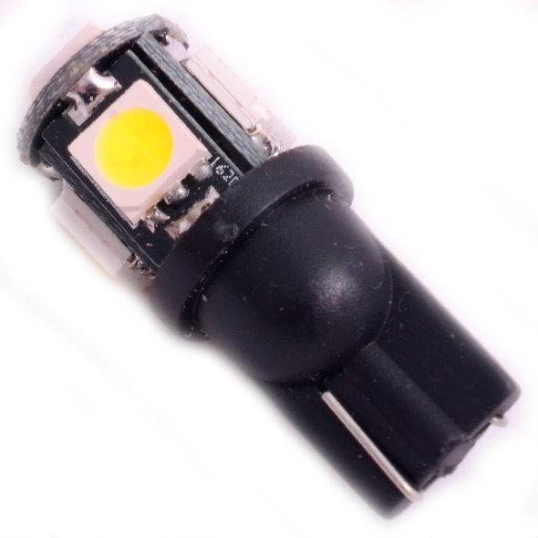

А может,кто знает, есть такие "лампы", чтобы у них сопротивление было схоже с обычной лампой w1w??? |

На резисторе будет выделяться тепловая мощность 100-150 мвт. можно использовать либо СМД резистор линейки на 0,25-0,5 вт, либо дискретный МЛТ-0,25вт. Но если исправность ламп контролируется бодиком, то - либо программно настроить , либо менее правильно- обманка, но это сводит весь смысл замены на нет. Если нужна мощность именно 1 ватт, то рассчитаем ток и под этот ток рассчитываем резистор. Яркость по любому у светодиодов будет в разы выше чем у ламп накаливания, и за счёт спектра, и за счёт более высокой светоотдачи. |
