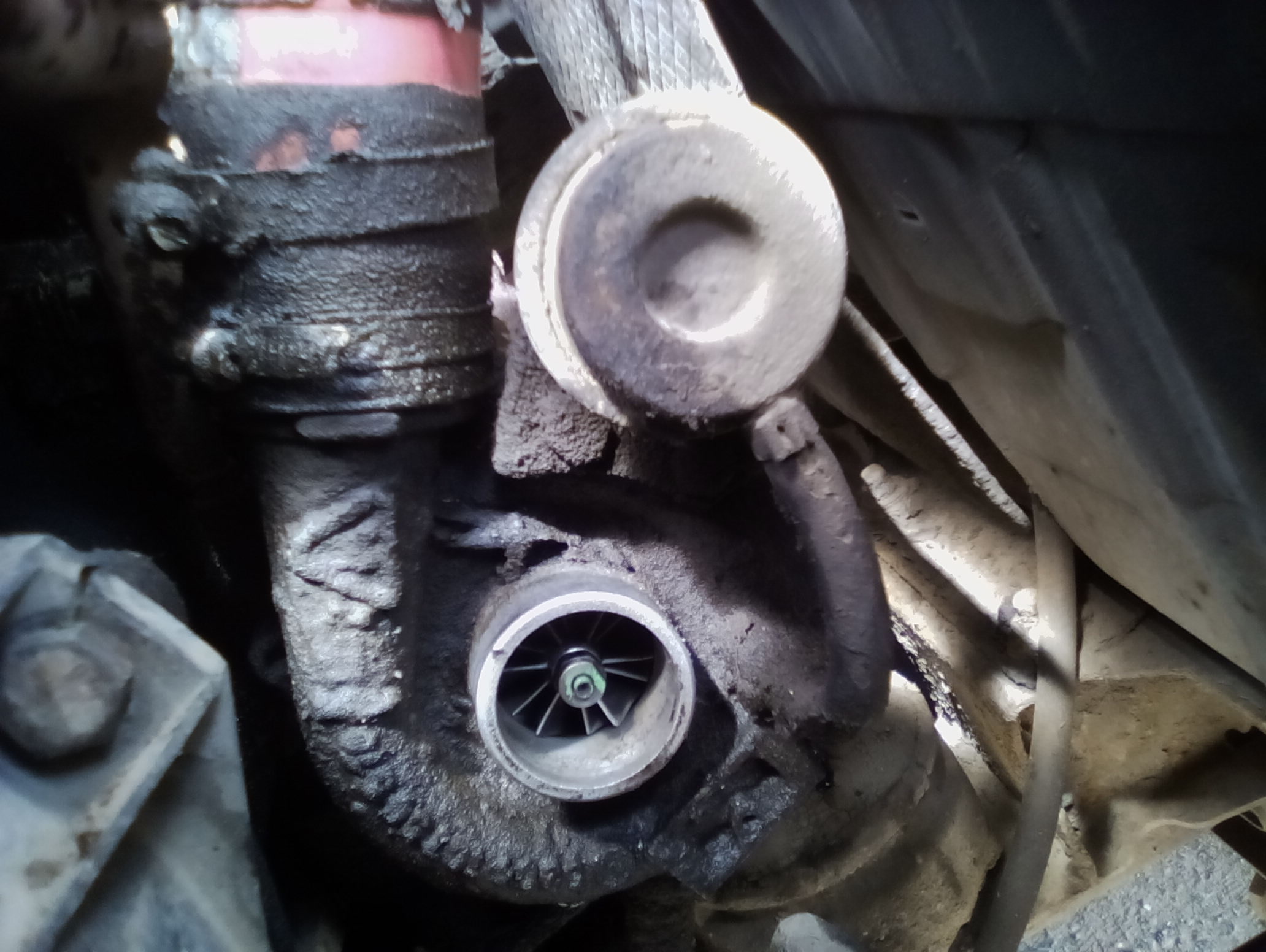

Турбина: работает не всегда, в выхлопе стоит байпас управляется разряжением во всасывающем патрубке до турбины нет соврал, в самой улитке, где высокое давление!
При повышении нагрузки стало быть открывается и поток выхлопа раскручивает турбину . Опять наврал, при превышении давления наддува клапан открывается и выхлоп идет мимо турбины! Просто на малых оборотах и малой нагрузке газов мало и турбина толком не дует.
На моем дизеле это выше 80 км/ч или в подьем груженый. Сильно влияет на расход топлива : )
Байпас и шланджик к нему на фото (как раз ищу куда масло улетает : )))
Тов. Админ, если надо, я своего старичка для опытов предоставлю.
