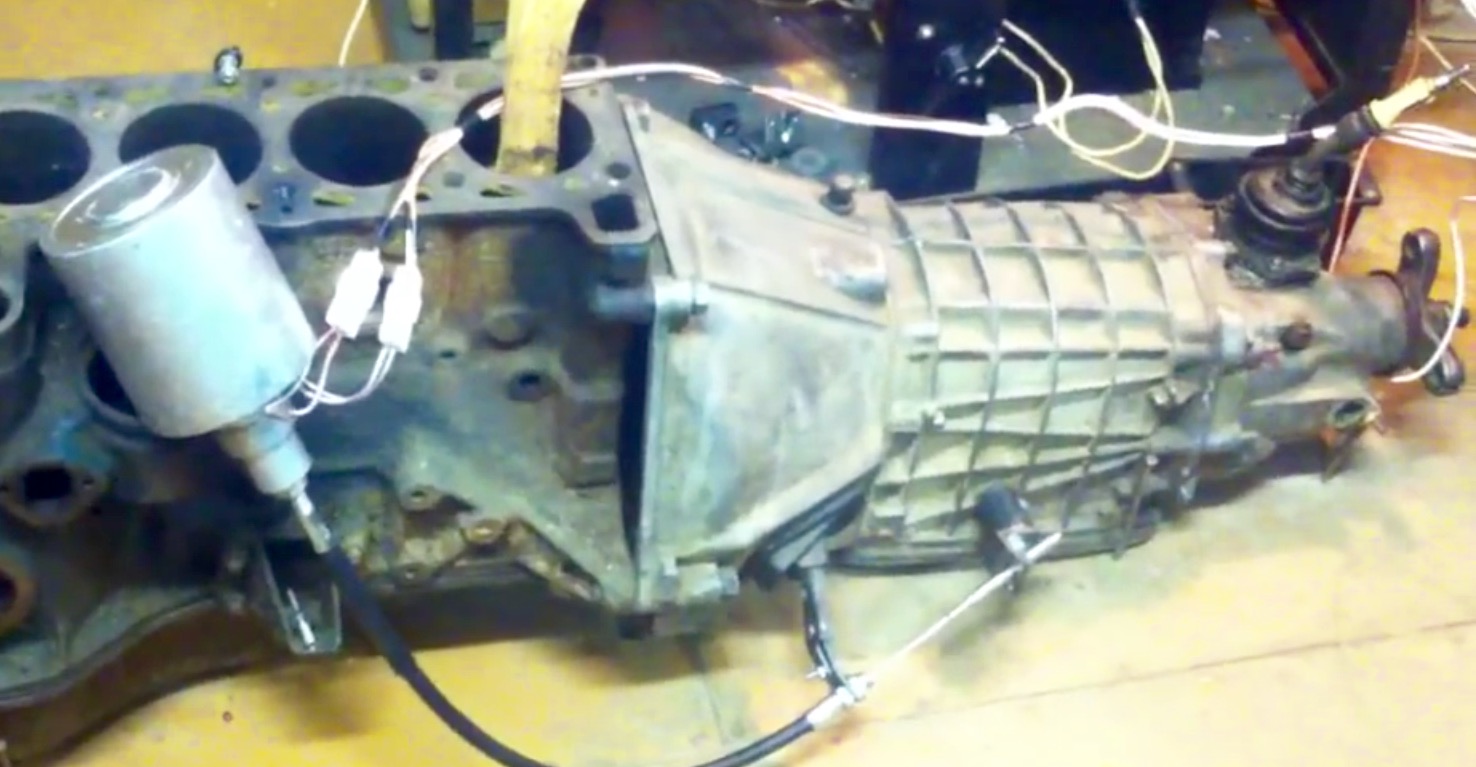

Ранее делался электровакуумный привод, работающий независимо от штатного гидропривода (вакуумная камера тросом оттягивала назад вилку выключения сцепления).
Видео его работы:
https://www.youtube.com/watch?v=pmYA9PfAWbg
Видео его устройства
https://www.youtube.com/watch?v=EJtP_YoDZIM
Недостаток - при выключении сцепления на ходу с помощью электровакуумного привода шток рабочего цилиндра сцепления может встать с перекосом. Поэтому желателен сервопривод, который выключает сцепление с помощью штатного рабочего цилиндра. То есть действует на жидкость.
