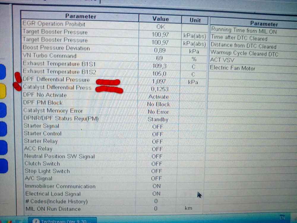

Ошибку сбросил, пока не появляется.
Но... Смущают данные с даты!
Почему два значения, и какие они должны быть?
Первая выделенная строка-в р-не 1 кг. на ХХ и до 5 на оборотах!
Пробовал сделать прожиг сажевого-процедура вроде как включается, но в работе мотора ничего не меняется!
Вроде как течстрим не требует делать это на ходу!?

Жень, так ошибка вроде по крутящему моменту. Причем тут сажевик ? unsure.gif
Первая выделенная строка - перепад давления на сажевом фильтре.
Вторая - перепад на катализаторе.
Что по чем там, попробую завтра глянуть.

Дата 14.06.2016 - 22:43
Вот, блин, запарился-цифры местами поменял-P2463 правильно будет.
И с давлением лоханулся-1кпа это 0.01 кг. будет.
То есть фильтра вообще как будто нет....

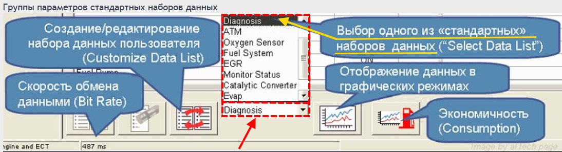

Жень, на фото не видно всего окна Течстрима.
Что у тебя выбрано в окне групп параметров (обвёл красным пунктиром). Если как на картинке - Diagnosis, то и не увидишь.
