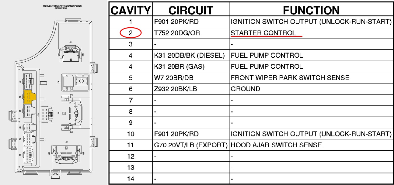

Отдельного нету. Оно впендюрено интегрировано в Totally Integrated Power Module (под капотом на левом крыле)
Дата 17.06.2016 - 13:08
Управление идёт через разъём C2, pin 2
Дата 17.06.2016 - 13:12
Только может у Вас не в нём дело http://autodevice.ru/forum/index.php?showt...l=Dodge+Caliber
