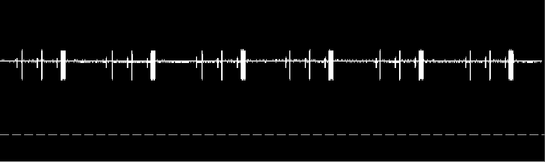

На следующий день, всё то же самое. Достал осцил. На сигнальном выводе ДПДЗ какие то пачки импульсов. На + и на - ДПДЗ то же, но меньше амплитудой. Хотя, что меньше, сейчас не уверен. Может растянул меньше. А осцилки сохранил только с сигнального вывода.
Дата 17.06.2016 - 12:33
От чего могут идти такие импульсы?
Отключал по очереди: сигнализацию, рацию, МЗ, ДМРВ и т.д.

Юр, если честно, не смотрел. Пошёл другим путём - отключать все возможные источники. С отключенным ДМРВ, картина та же. Да, забыл, первым делом ЭБУ подменный подкидывал. Не в ЭБУ проблема.
Вполне возможно, P0122 и не из за этих импульсов. Просто после их ликвидации, таки разглядел не большие шорохи на осциллограмме ДПДЗ. Вполне возможно, что неконтакт усугублялся, без моего взора.
Не считаю, что машину сделал. Приедет на установку двухрежимки, ещё повоюем.
Сейчас вопрос про импульсы. Кто их генерирует?

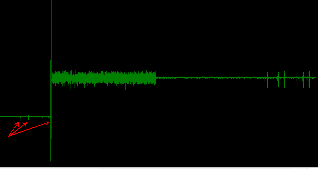

Осциллограмма ДПДЗ в момент включения зажигания. На экране - 10 секунд.
Дата 17.06.2016 - 20:33
Реле бензонасоса ?
Дата 17.06.2016 - 23:55
Паш, до включения ВЗ откуда эта пара всплесков (первые две красные стрелки)? И с появлением напряжения должен быть ровный подъем (третья стрелка)? Понятно что в последнем случае вопрос не вопрос - есть наводка, но сколько там того напряжения? unsure.gif Дополнительно на МТ ничего не наводится со стороны?
