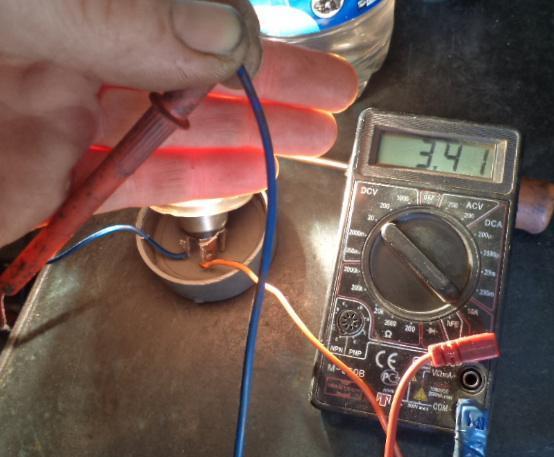

Ну, наконец-то, дорогие мои! Хвала кинематографу! smile.gif Относительно чистой воды (дистиллят, родниковая, речная) пришли таки к единому мнению. Здесь только напомнить что тема про 12 В бортсеть автомобиля и для этого напряжения чистая вода является диэлектриком. Про токопровдную воду использующуюся при мойке (в том числе и про грязь с потоком ЛЮБОЙ воды, как правильно заметил Шамиль Загидович) и про токопроводные хим.добавки в ту же воду... если еще на три страницы доказательных аргументов - меня уже не хватит pop.gif
Какая чувствительность у амперметра?
Паш, хрен его знает... вот на мультик перецепил и так же включил в дистиллированной воде до прогрева лампы (контактов). На первом фото момент подключения.

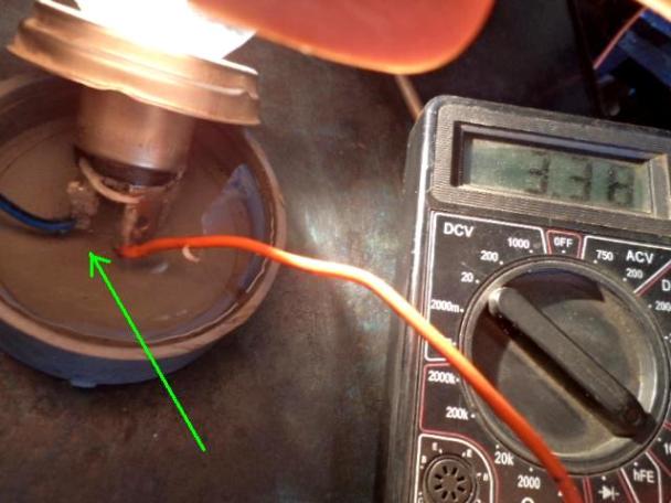

А здесь перед выключением - с контактов уже что-то пузыриться начало (зеленая стрелка)... греется лампочка... Ток в тех же пределах...
В токопроводную воду лампочку совать не буду, НЕ ХОЧУ smile.gif Мне "кажется" этого злого эксперимента достаточно чтобы понять что конденсат от перепада температуры(он же дистиллят, он же чистая вода) в 12 В блоке-предохранителей, в случае его накрытия пакетом (или другой защитой) от прямого потока посторонней воды, не дает никаких вредных коротышей/замыканий.
