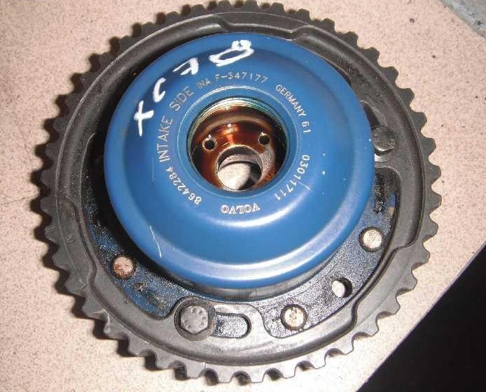

Цитата (coon @ 21.06.2016 - 12:33)
Муфты одинаковые, не могли перепутать?
Это суметь надо. У них муфты маркируются на "впуск" и "выпуск" ("intake" и "exhaust")
Дата 21.06.2016 - 12:56
Сообщений: 7506
Но самое интересное, что устанавливаются они тоже не так просто. Я пару раз делал, проклял шведов. Чуть позже поищу ...
