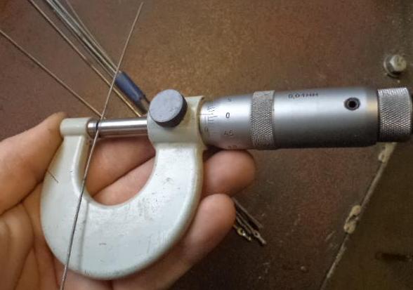

Толстая спица зонта (из того что у меня есть) имеет диаметр 1,7 мм. Из неё и сделана игла. Обточена. Паяю с помощью кислоты. На фото, в микрометре, выглядит просто каким-то бревном smile445.gif ... неправда это... cool.gif

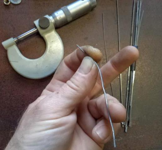

Тонкая спица имеет диаметр 1 мм. Такую иногда использую для куда либо подлезть, в смысле надавить/отстегнуть и пр... Оба вида спиц с одного дамского зонта. Складной автомат (хорошо что не пулемет). Толстые это несущие, тонкие.... х.з. как их обозвать, используются как тяги при складывании зонта для "пополамного ломания кумпола". yasno.gif
Дата 20.06.2016 - 06:06
Игра тонкой спицы в пальцах руки - довольно прочная... здесь нужно учесть что отрезок спицы для щуп-иглы меньше чем кусок спицы на фото и сила натяжения... рожденная через крутой диаметр ... будет более превосходной относительно длинны угрюмого изгиба... smile.gif Т.е. игла получится довольно прочной, тонкой и не ломкой.
