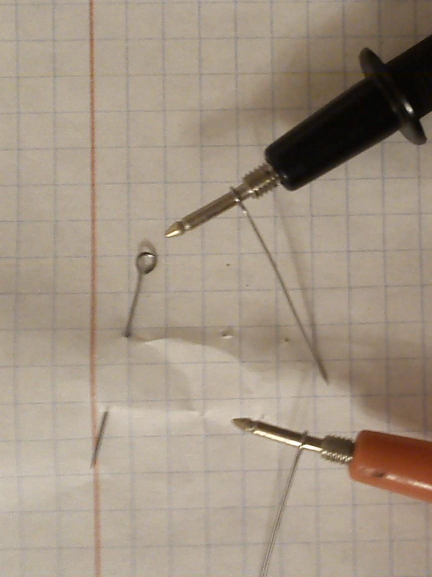

Цитата (Андрей @ 20.06.2016 - 08:06)
Игра тонкой спицы в пальцах руки
Т.е. отпускаешь - она выпрямляется? Я про фото.
Нержавейку паять не очень получается.
Цитата (yury74)
0.8 мм
То же к такому диаметру склоняюсь.
Все пружины, которые есть в наличии перебрал. То тонкие, то толстые.
От троса в руках потеребил. Показалась сильно ломкая и гнётся легко. Может трос не правильный попался? Да, на сколько помню, он был почти весь колючий как ёжик.
Дата 20.06.2016 - 07:17
Немного только выпрямляется, основной изгиб остается. Но довольно упруга... Мне она в качестве щупа не приглянулась.
Дата 20.06.2016 - 12:22
Наверно трос такой современный , те которые пилил упругие , при сгибании 10см отрезка одной жилы пополам ,возвращался на место , но при желании можно загнуть под нужным углом ,а затем выпрямить неоднократно .

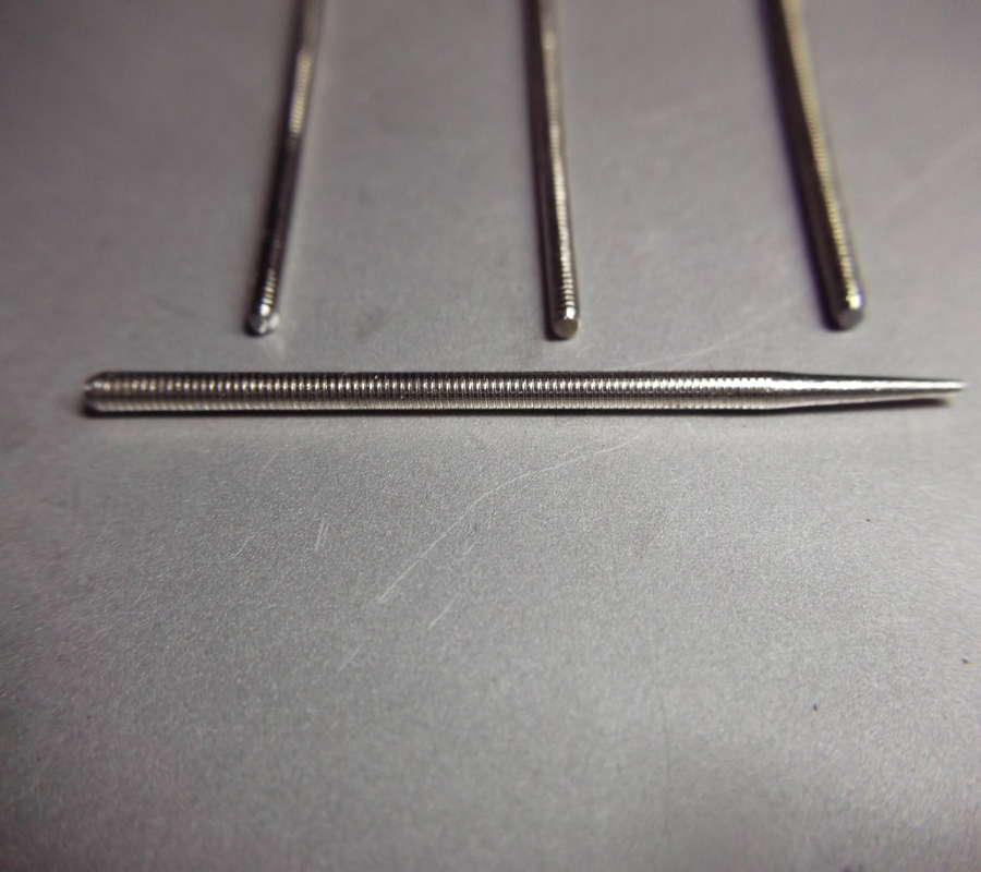

Дата 29.06.2016 - 20:14
Как посоветовал Андрей нашел зонт с нержавеющими спицами,всё перерыл,то такие же спицы как у велосипеда,то пластик,жилы от тросика,распрямлённая пружина от бендикса каленые,окисляются и плохо лудятся,иглы тонкие не прочные,булавки то-же,огромный спасибо за совет,наделал 8-шт.теперь не надо перед измерением зачищать щупы,диаметр 1,9 мм.,нарезка для того чтобы термоусадка или кембрик не слазил,длинна чуть короче спички,ну а для "под резинки"уже можно и иглы.
