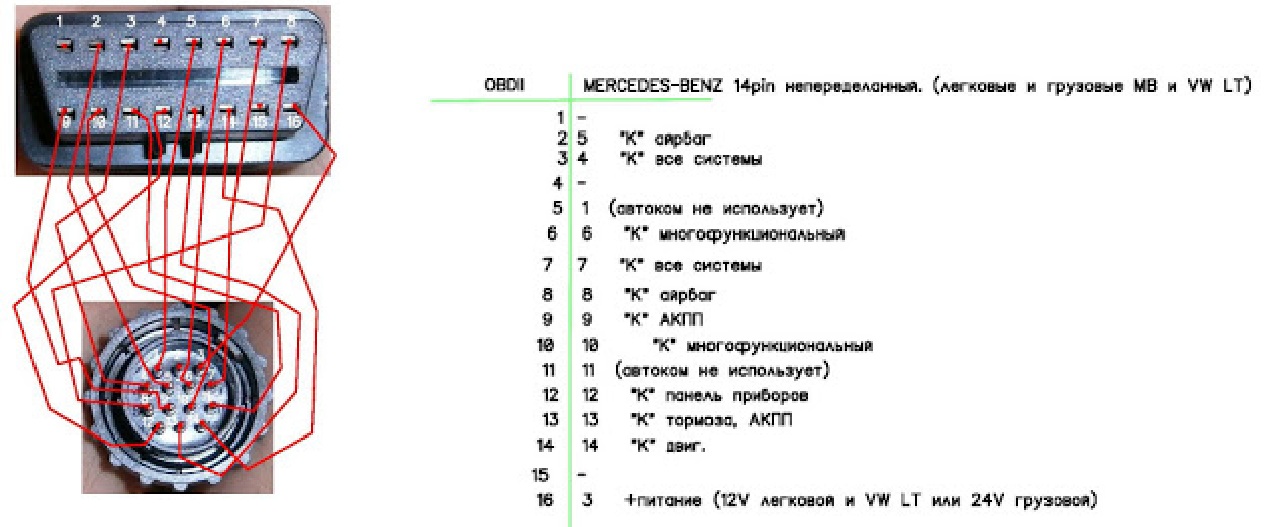

> Какие контакты являються более информативными, 14 пиновый разъем диагностики
Дата 21.06.2016 - 13:04
Сколько не делал диагностику на старых спринтерах или грузовых мерсах,информация которую автоком может достать из авто,постоянно разная. Где-то видит нормально все блоки,а иногда почти ни чего кроме ДВС. Хотя сегодня по ДВС ошибки показал,а с параметрами послал.
Смысл вопроса таков,что, может для автокома очень важно,что в данный момент нужно диагностировать,тормоза или двс или панель приборов??? Соответственно и контакты линии К переставлять из 4пина в 14 том= в 7пин 16том(ОБД)
