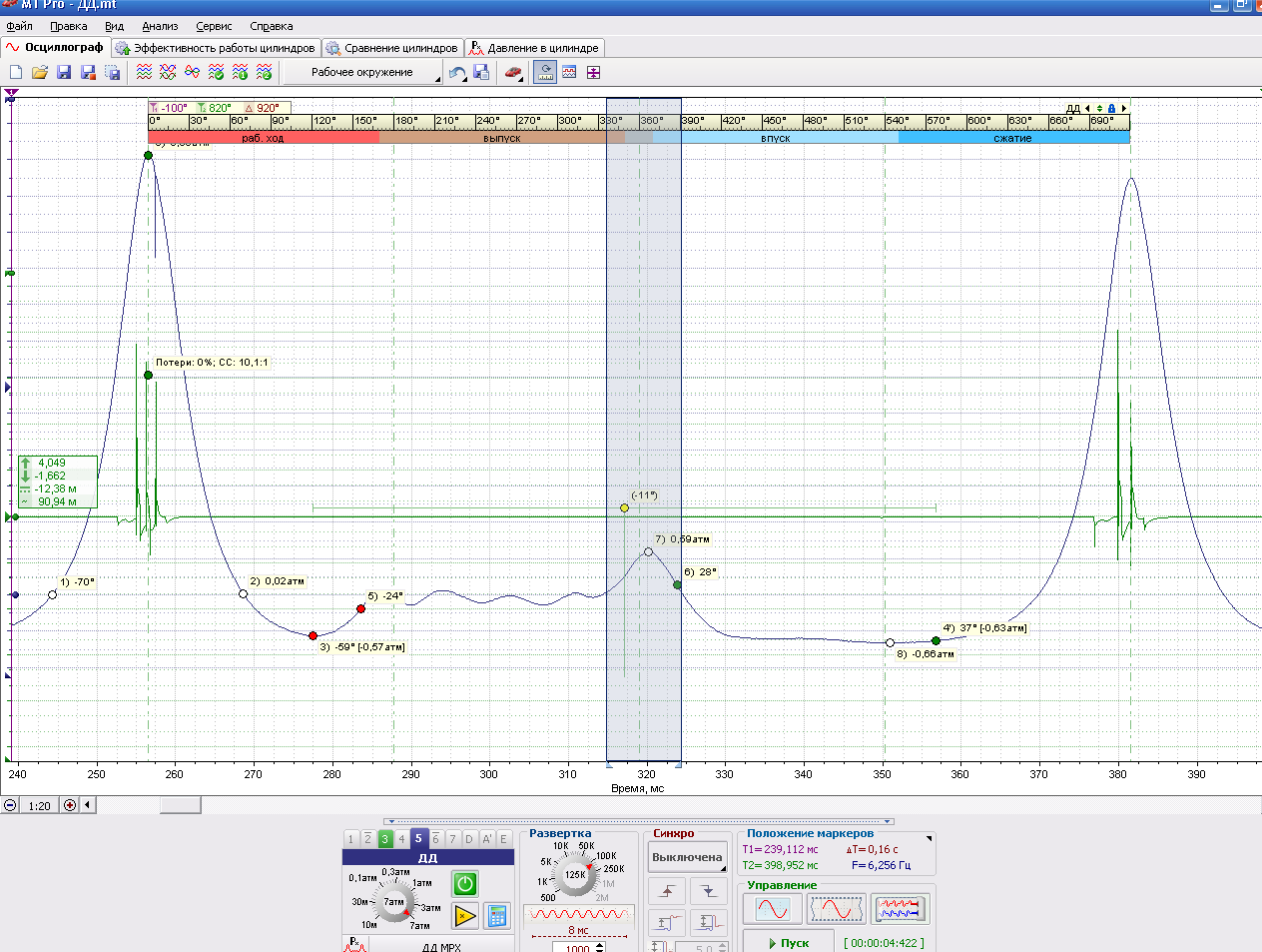

А ещё, перевёл бы мотор в "режим дросселя" и сравнил тягу
Ты имеешь ввиду в аварию по Вальветронику?
Что ещё сказать. Я бы глянул давление масла (и вообще - что залито), может муфты не доворачивают (на Хондах муфты на вязкость масла реагируют моментально).
Изменения какие то происходят, судя по осцилкам.
И контролер это отслеживает (скрин выше)

Дата 6.07.2016 - 11:59
Пробовал с отключенными ДПРВ
Да, я про это.
Не совсем понял. Я предлагаю сравнить твои осциллки на 2000 и 3000 оборотах с образцовыми (у меня есть). Та, что у тебя на х.х. с "моей" полностью совпадает.

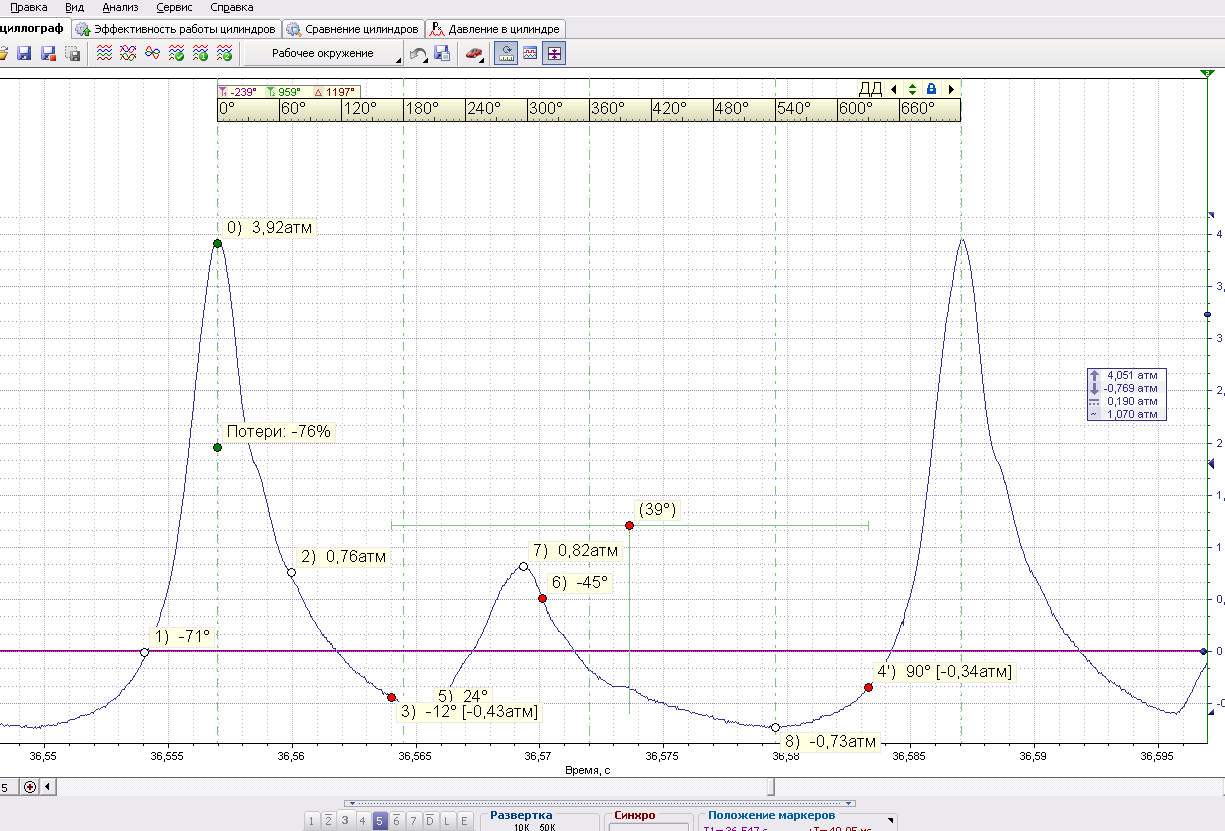

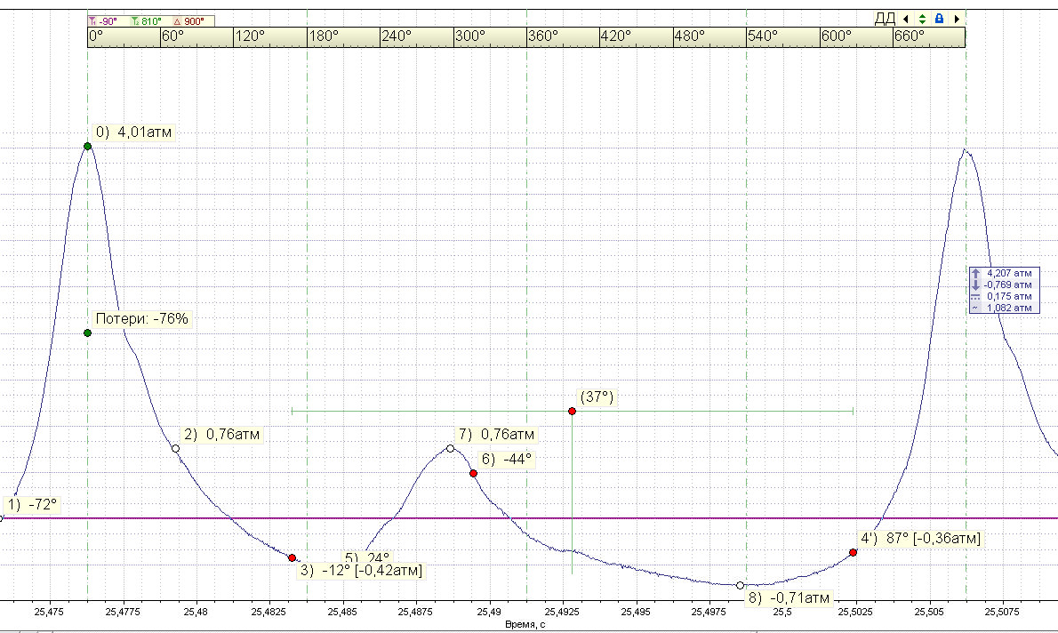

Дата 13.07.2016 - 10:34
Дождался переходник для ДД.
Что скажете про скачек давления в конце выпуска?
Дата 13.07.2016 - 11:18
Обычно это указывает на неверно установленные фазы ГРМ.

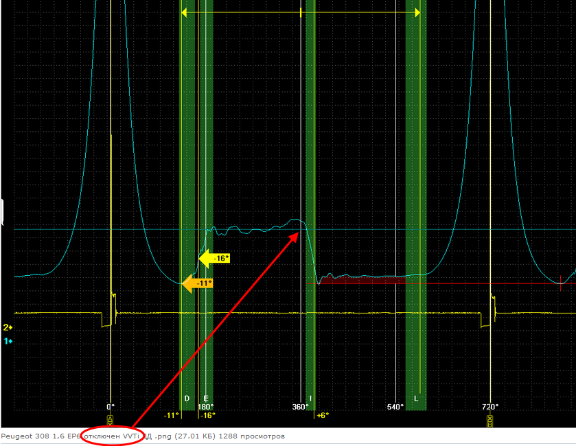

Скачок на осциллке - это указание на VVTi.
Вот осцилла с правильно работающего мотора с подключенным VVTi
Дата 14.07.2016 - 10:48
Похоже на повышение давления в выпускном коллекторе, в результате открытия выпускного клапана следующего по порядку работы цилиндра.
А открытие выпуска на 120 градусов - это для них нормально? У Юры на скрине, примерно около 140.
Дата 14.07.2016 - 10:53
Да, походу тут надо еще контролировать, чтоб мотор в режиме работал.
Почитал теорию-получается еще и выпуск открывается очень рано-на 120 градусах!?
Юр, ты бы ссылку кинул, откуда скрины....
Паша опередил по выпуску)))

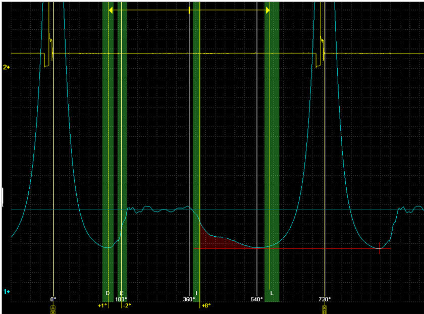

Дата 14.07.2016 - 11:06
ИМХО: над заштрихованным красным - это и есть результат малого открытия впускного клапана. А у Жени на осцилке этого нет. Может на холодном нагрузка выше и клапана открываются больше?
Ещё не известно в каком положении в это время ДЗ. И как она себя ведёт в разных режимах (при работе VVTi)? Постоянно полностью (а может частично) открыта, или всё же вмешивается в процесс?

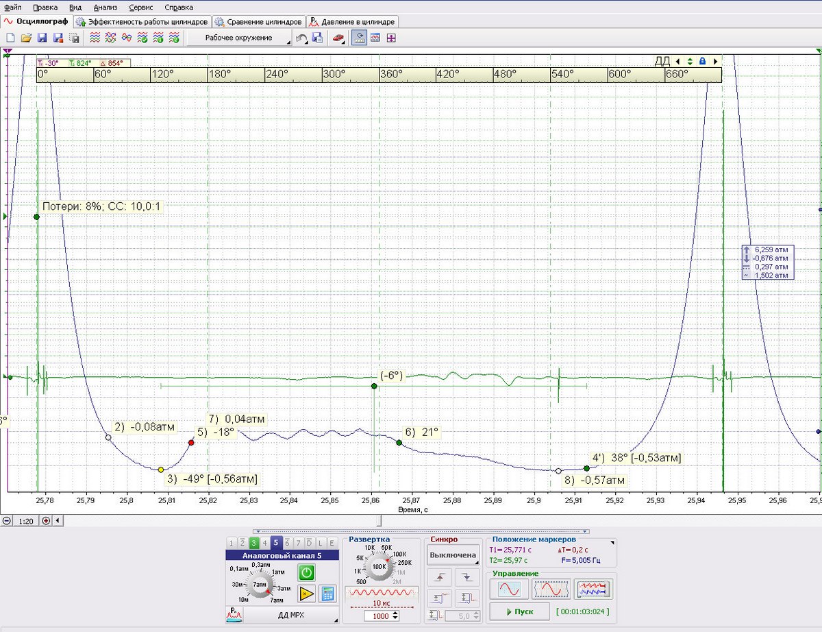

Дата 15.08.2016 - 12:44
Переснял на прогретом.
Картинка стала похожей на Юрину)))
Смущает противодавление на 4000 оборотах
Дата 15.08.2016 - 12:46
Вроде как выпуск забит!?
Но... выкручиваю 1 ДК и картина особо не меняется!?
Да, валы были выставлены с помощью инструмента!
