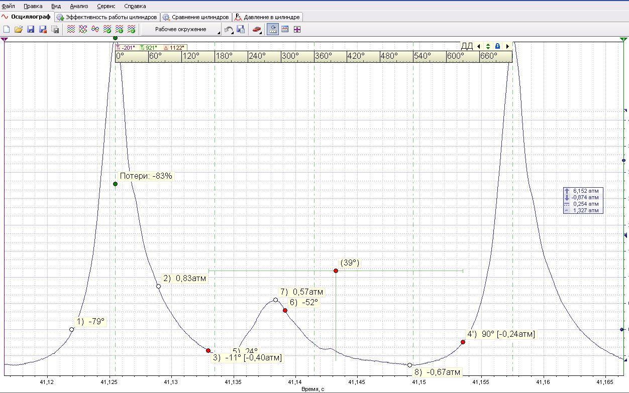

Цитата (karel @ 15.08.2016 - 14:44)
Переснял на прогретом.
Картинка стала похожей на Юрину)))
Только открытие выпуска примерно на 130 гр., а на Юриной - около 145.

Дата 23.08.2016 - 12:02
Объявился донор!
Снял ДД на 4000 оборотах. Хорошо, что не стал выкорчевывать кат!
Такой же горб на 4000. Ну, чуть поменьше...
Но вторая машина реально едет!
Перекинул сегодня топливный насос-не помогло!
Машина еще два дня будет здесь. Что еще подкинуть?
Форсы менял ранее.

Хорошо, что не стал выкорчевывать кат! - а наверное всё-таки придётся )) хотя может и не кат , а дальше по выпуску(так как ты ездил с двумя манометрами и они повторяли показания друг друга) , 4000об на месте плохая эмитация реальной нагрузки на двс в движении , в движении на 4000 поток выхлопных газов будет выше в несколько раз!!! Более менее эмитирует нагрузку на месте только "перегазовка" , а при ней у тебя что-то сильно манометр зашкаливал(имхо) . Добавлю что при забитости выхлопной системы дальше катализатора показания противодавления будут ниже так кат до точки "затыка" будет дальше и соответственно "буфер" (объём) наполняемого пространства газами больше .
