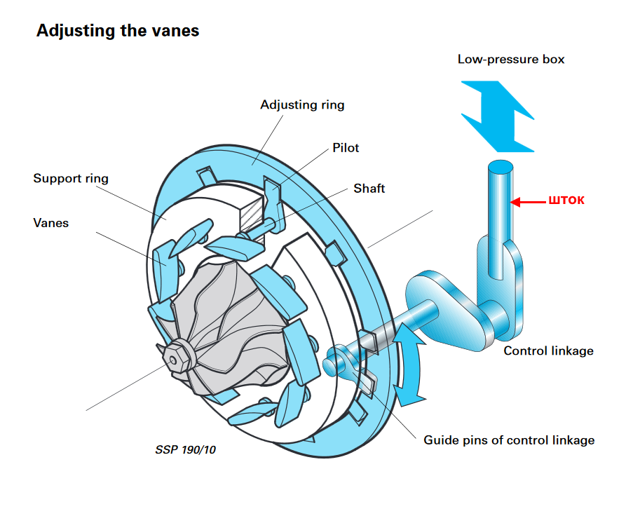

Активатор работает,вот только что он там активирует ХЗ
Ты видишь, что шток движется ? Подай вакуум помимо клапана, как говорит Qwerty99. В конце концов подвигай рукой при работающем моторе, посмотри на реакцию. Попробуй подвигать на неработающем, нет ли там заеданий, может не во всём диапазоне ходит.
Там привод направляющих лопаток довольно интересный

А шток и вакумник-это активатор или привод управления. Проверял в первую очередь.Сегодня снял,перед снятием убедился в подаче масла,большой люфт вала и выработка на крыльках.Клиент уже где-то б/у нашел,завтра поставлю. Есть проблем еще с гофрой после турбины,что-то надо придумать.

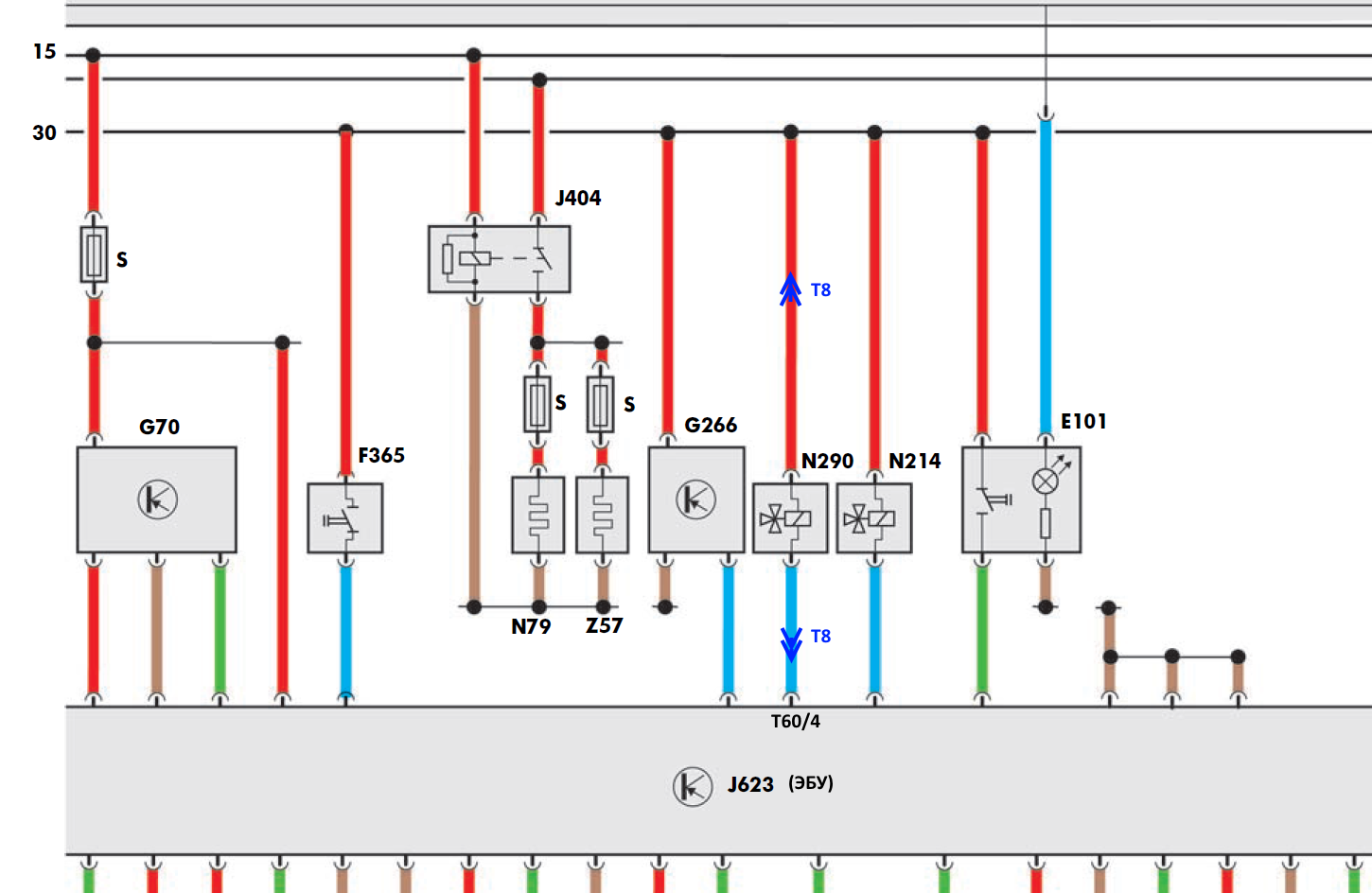

Проводку прозвонил до разъема у левого переднего лонжерона и до ЭБУ второй провод,а первый идет в салон и ХЗ куда он заведет,схемы нет.. Подкиньте пожалуйста.
Как проверить сам клапан дозирования???
Завтра с Мерс Вито обещали подогнать рампу топливную,может что-то подойдет?? Хотя 4 цилиндра на 5 подойти,не должен.
Дата 12.07.2016 - 11:15
Кл. 30

Паш, я из неё вырезку схемы и подкинул (добавил нумерацию пинов), но по обмотке клапана там ни фига нет tema.gif .

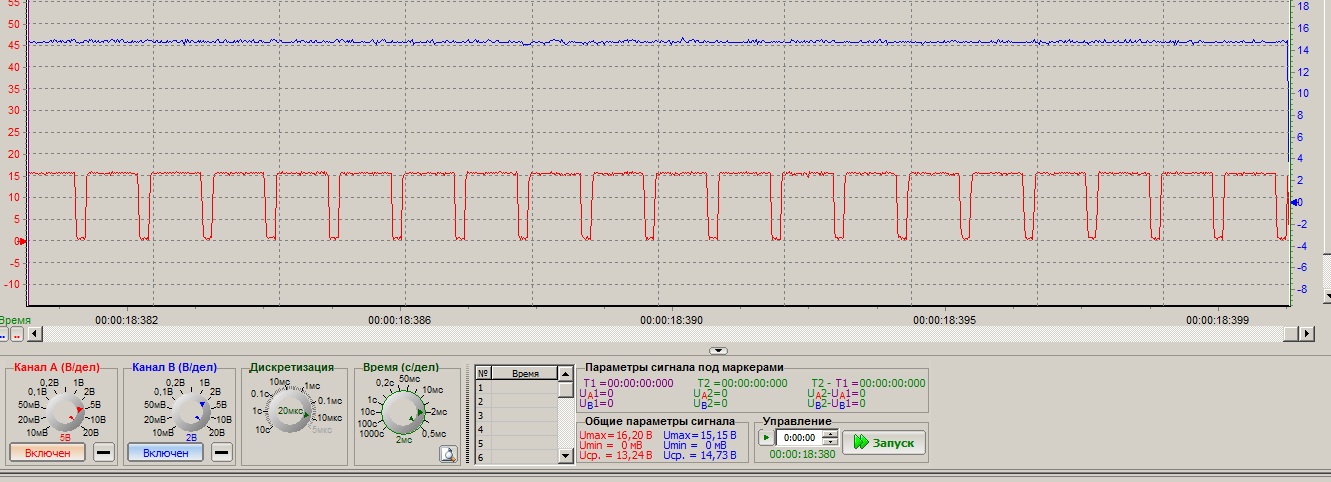

Ошибка ваще не стирается. Статус постоянно. Сопротивление около 3,7-4,0 Ома. Плюс с 30 клеммы приходит,лампа 21ват горит ярко. С ЭБУ видимо должен быть какой-то сигнал?? Ща попробую снять осцилку.
Дата 12.07.2016 - 21:46
на ХХ
