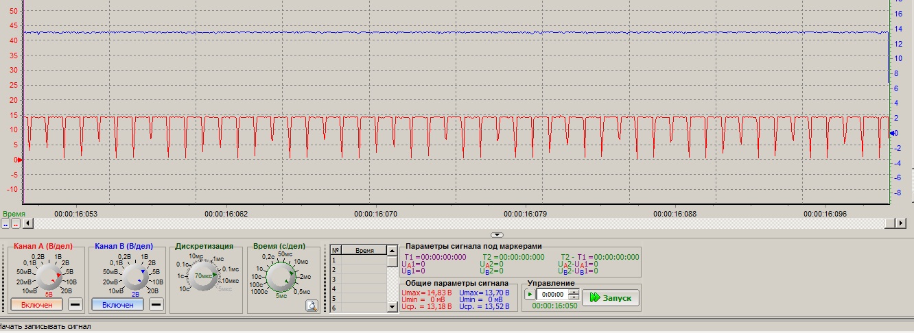

> Volkswagen Crafter 2,5tdi Bjk, нет надува,2000 оборотов и все
Дата 12.07.2016 - 21:49
на оборотах вообще почти ни чего не меняется,но иногда проскакивает такая пила.
красный сигнал с эбу,а синий питание регулятора.

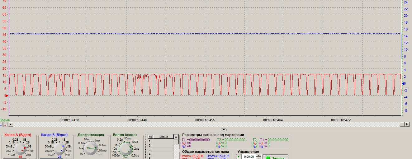

Дата 12.07.2016 - 21:53
при включеном зажигании вот так иногда бывает,но в основном зубья ровные низ и верх.

Жень, какой регулятор пытаешь? На ТНВД?
Дата 12.07.2016 - 21:59
Дата 12.07.2016 - 22:07
Павел спасибо огромное за подсказку. Все Ок.. Моториста косяк,разъем суки недовставили (фиксатор сломан).Даже и не предпологал,что на ТНВД есть еще один регулятор.
Дата 13.07.2016 - 07:31
Даже в расшифровке ошибки говорится о регуляторе расхода. А на рампе - регулятор давления.
Потом, наводку дали где почитать.
