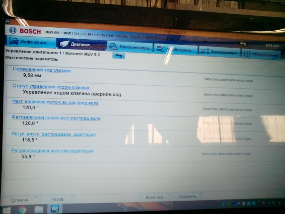

При норме менее 1 мм в параметрах видим 9.5!? В то же время ошибок нет никаких! На отключение моторчика ЭБУ реагирует кодом. Смотрел двумя сканерами-Максисис и КТС-показания одинаковы! В чем подвох? Почему ЭБУ не ругается? Присоединённое изображение (нажмите для увеличения) ![]() |

9.5 - аварийный режим, т.е. управление идёт от дросселя (вот Пашин случай http://autodevice.ru/forum/index.php?showtopic=13074&st=15). Для начала сделал бы адаптацию. Почему кодов нет, надо подумать. P.S. На управление ИМ моторчик реагирует ? |
