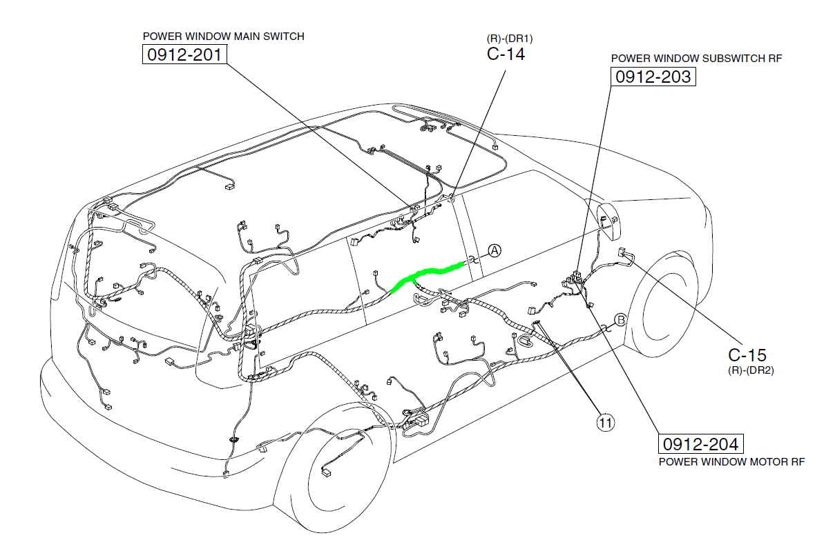

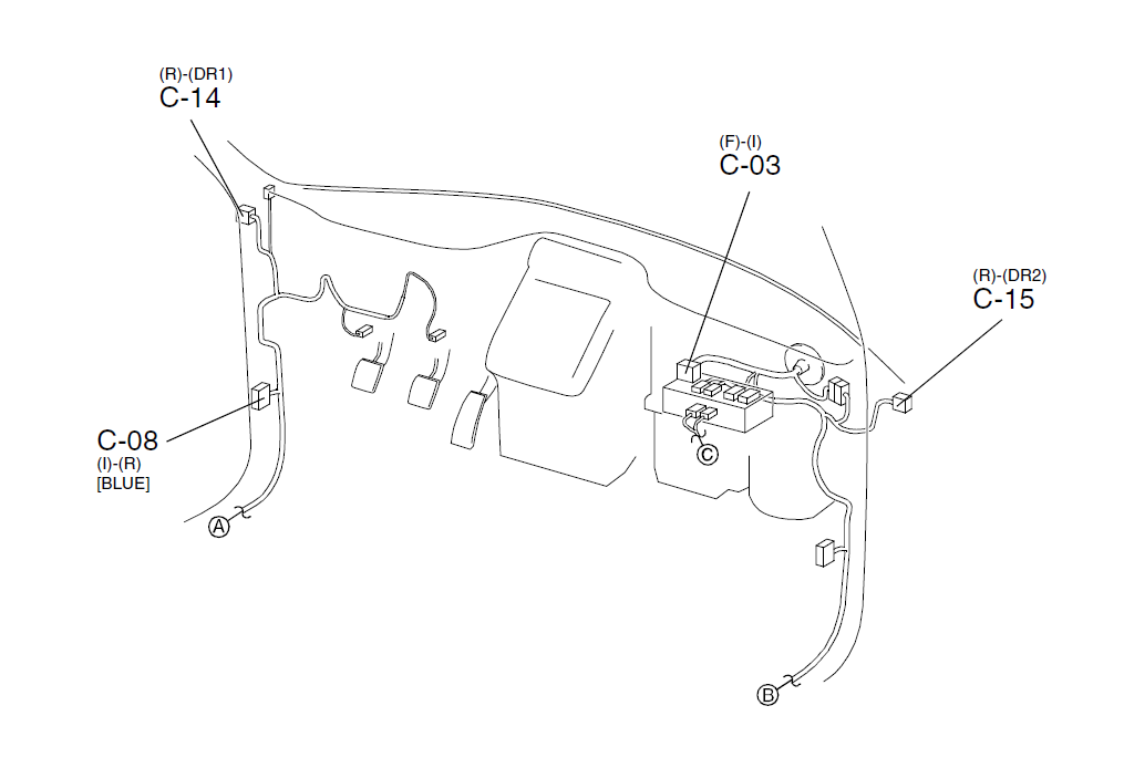

Где разъем С14?
Дата 7.07.2016 - 14:08
Цитата (karel @ 7.07.2016 - 13:38)
Где разъем С14?

Где жгут проложен, и где разводка по дверям?
Дата 7.07.2016 - 15:23

Дата 7.07.2016 - 16:08
Цитата (karel @ 7.07.2016 - 15:23)
В водительском пороге, в соединении сгнило.
Где-то здесь ?
Дата 7.07.2016 - 16:31
Ага)))
