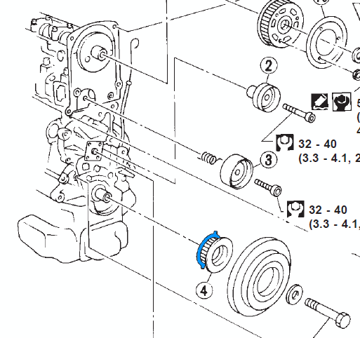

Цитата (gora6666 @ 13.07.2016 - 22:49)
вот как раз там и была засада ...на моем моторе стоял на 4 зуба а на новом на 2 ...всем спасибо ..машинка уехала
Это и есть решение проблемы???? Или просто авто уехало менять 4 на 2 зуба...
Конкретизировать-то можно,или так обширно по африке= уехала =
ну поставил шестерню со старого мотора ...машинка завелась и нармально работает
