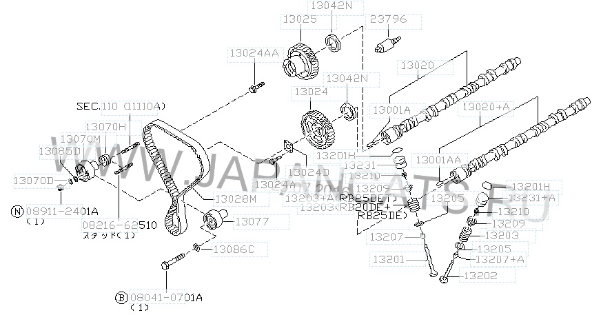

Проблема была как я и настаивал в рассинхронизации.Развалилась и заклинила одна из муфт на распредвалу,как прояснилось при вскрытии,её остатки нашлись и в поддоне тоже.Достаточно было снять крышки муфт с электромагнитами и факт на лицо.
Муфта стоит не дёшево и притом стоковый двигатель также требовал ремонта,не было компрессии в 5-том цилиндре задолго до этой поломки.Хозяин авто принял решение поменять двигатель на контрактный.
Фото из сети https://f-a.d-cd.net/6ba1cv/960.jpg
