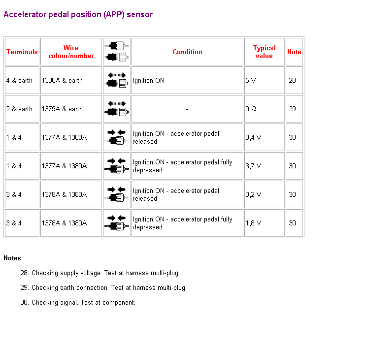

Ошибка по педали газа. Не стирается. Показания с педали как в Автодате. Смотрел тестером на разъеме ЭБУ, так как Ни Максисис, ни КТС в дате педаль не показывают!
Машина с АКПП.

Может есть смысл глянуть осциллом... Вдруг тестер не успевает выхватить дребезг какой...

P1644 это код неисправности системы ограничения скорости, а точнее, концевика педали газа.
