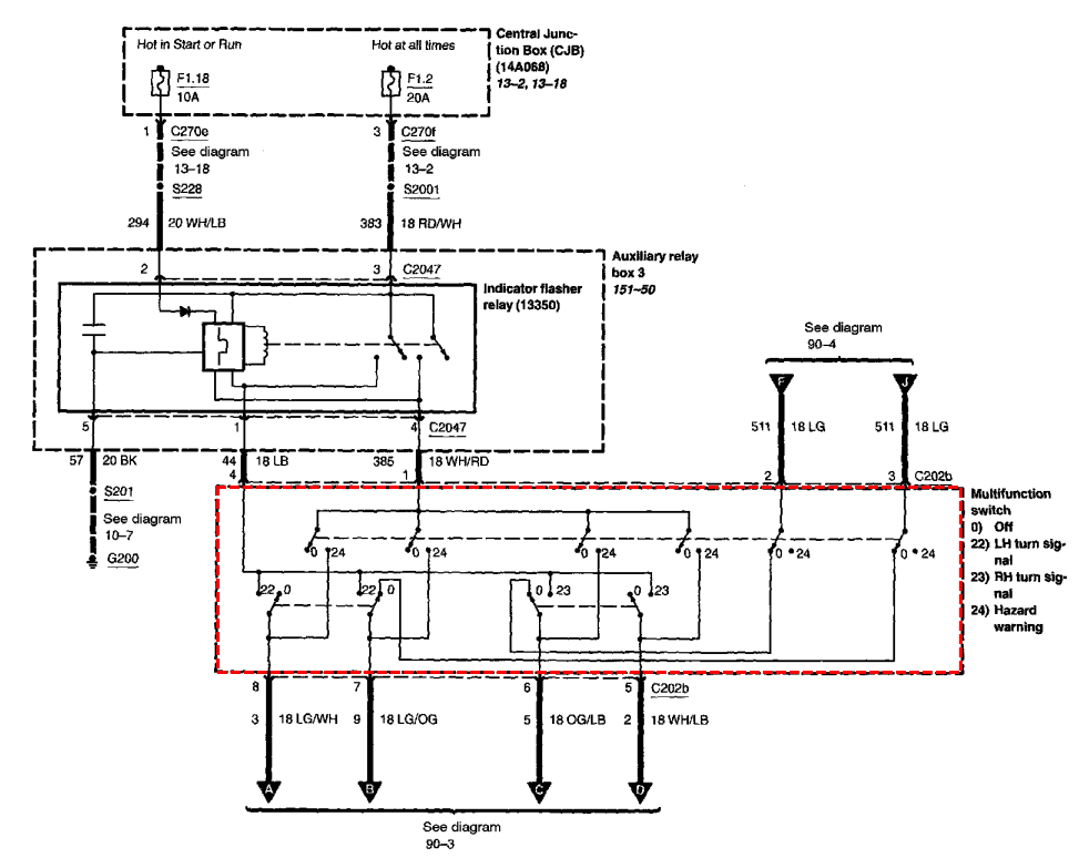

Здравствуйте, возникла проблема, помогите решить! На машине Ford Expedition 2003 года не работают указатели поворотов, а если включить режим аварийной сигнализации, то все норм. Где можно узнать расклады по электрике на Ford или скачать электросхемы на него?
Дата 21.09.2016 - 12:50
Смотрите подрулевой переключатель и разъём на него

Спасибо за схему! А не подскажешь, где русскоязычную найти? А то я буду очень долго с английским разбираться
Дата 22.09.2016 - 10:41
Русскоязычной нет.
А чего там разбираться:
0 - выключено
22 - левый поворот
23 - правый поворот
24 - аварийка
