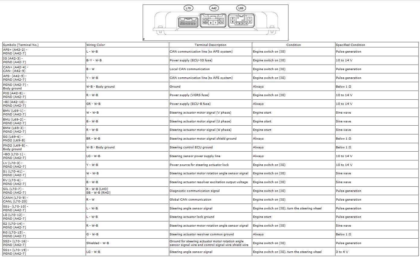

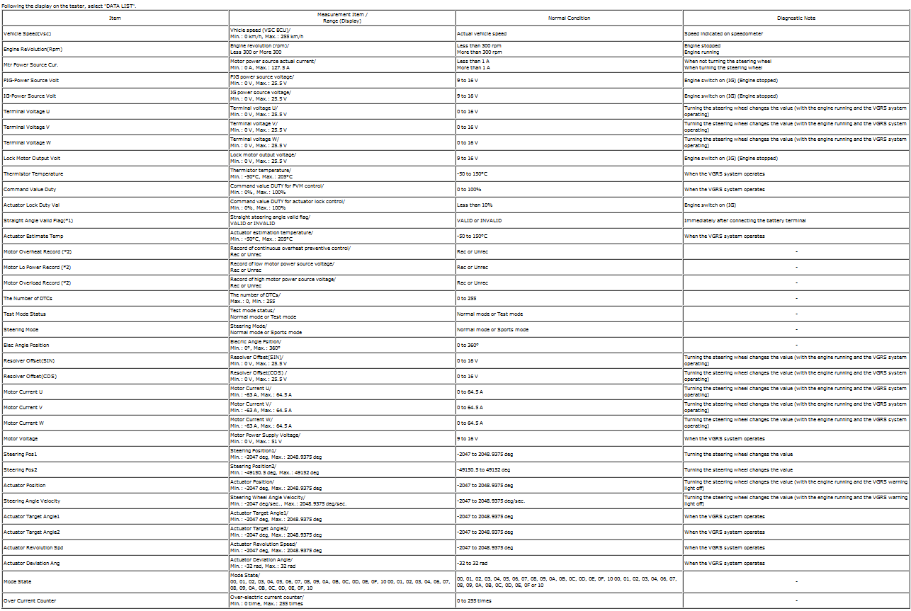

Уважаемые коллеги. Прошу помощи по электросхеме электроусилителя руля LEXUS GS300 2008г.
сканер течстрим шнурок оригинал мангуст про . не видит блок руля. с этими машинами просто не занимался а у знакомого вот такая беда случилось. был он у диллеров его послали. сказали типа менять сам блок и рейку. если не поможет будем думать ((.... Был еще у клубников в сервисе. махнули рукой. типа мы не знаем что. С меня полный фото отчет. Спасибо
