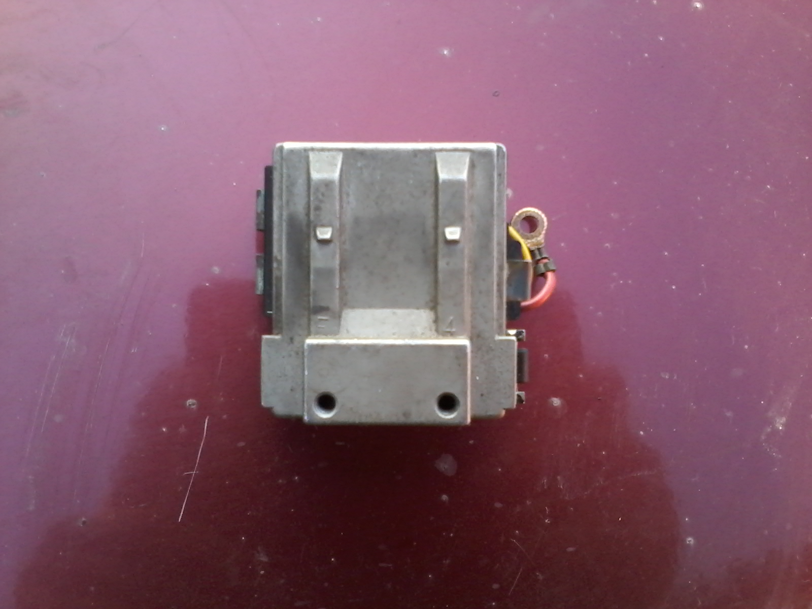

Коммутатор встроенный в трамблёр.

вот такой коммутатор.
