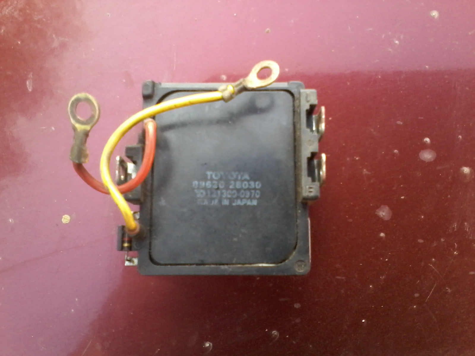

Сигнала на катушку нет,проверял светодиодом.хозяин старый дед у которого(кузов и двигатель) по телефону много не узнаешь,а ездить и тратить время зря по такой жаре нехочется.двигатель точно знаю что восьмиклапанный.
Дата 3.08.2016 - 21:31
Были у меня пару таких - коммутаторы вымерли. Оба раза владельцы привозили новые неоригиналы (марки не помню, давно было) - не работали, даже схваток не было.

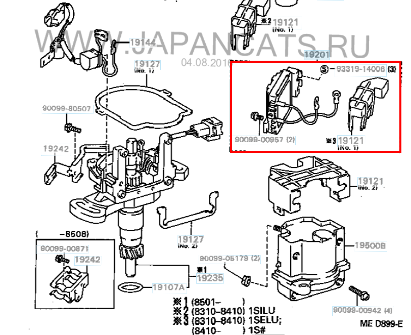

по каталогам как я понял,коммутатор не продаётся отдельно.

нашёл назначение выводов коммутаторов.I-управление с ЭБУ,F-синхронизация(типа импульсов TD на старых мэрсах).завтра по возможности проверить попробую.
Продаётся. Каталожный № 89620-28030.
