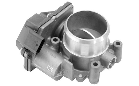

> ремонт дросселя на спринтере 906, кто нибудь пытался???
Дата 2.08.2016 - 17:10
Ошибка 2545 привод ДЗ высокое напряжение,или как обрыв цепи еще трактуется..
Народ на форумах говорит о замене дросселя и некоторые ремонтировали. Я ковырять ни чего не стал пока,подкинул другой дроссель,и ошибка ушла. Клиент согласился на покупку нового дросселя,разъем отстегнул с ДЗ и отправил пока новый не придет..
Может кто знает в каком месте ковырять???
Дата 12.08.2016 - 19:24
Проблему с дросселем решил,заменой на новый...
Нарисовалась другая ошибка P2355 Э/м клапан системы рециркуляции ОГ - неисправность.. ЕГР снял посмотреть,крутится легко,пружина возвращает назад вал без проблем и заеданий.. Что не хватает ХЗ.
Но как уже выяснилось,клиент обратился к мастерам,с вопросом "не едет" они посмотрели и сказали,что виноват сажевый фильтр,его нужно удалить и типа будет все хорошо... Когда они поняли сами,что это ни чего не дало,решили помыть заслонку,и ваще запускаться мотор перестал,потом они полезли в ЕГР,и что там наххевертили ХЗ..
Адаптацию ДМРВ делал,не помогает,двигатель раскручивается до 3000 об,с клубами черного дыма... Что делать,мож кто на мысль натолкнет??? kto.gif
