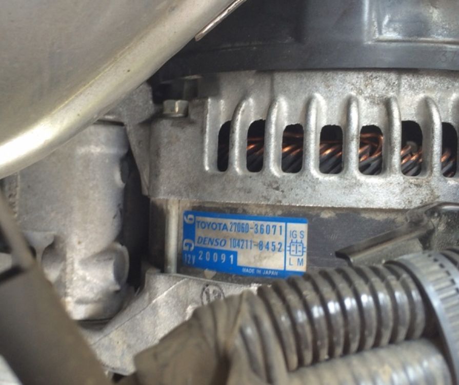

Вот сам гена

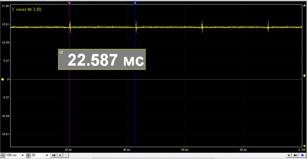

В моем понимании (на данный момент) ЭБУ через канал "М" подрезает верхнее НАПРЯЖЕНИЕ с помощью РР (типа работы стабилитрона или супрессора), а корректировка по температуре (или чему еще там) происходит в самом ЭБУ. Вот осцила с "М" с той Тойоты данные которой я выложил выше. Корректировка верхнего напряжения на ХХ происходит в период времени 22,5 мс.

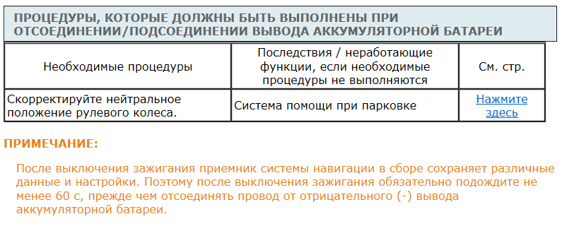

Парни, чем дальше в лес, тем ближе вылез .... всё-таки больше дров.
Нашёл такую инфу (причём по Toyota Camry eщё в 40-м кузове), цитата:
"Наверное многие сталкивались с таким странным фактом: после первой замены аккумулятора, генератор, ранее дававший на ХХ исправно 13,9-14 вольт, вдруг сразу начинает выдавать 13,5-13,6 вольт. При этом никакие действия (замена щёток, диодов) не помогают.
Я обратился к конторе, занимающийся у нас ремонтом исключительно генераторов и стартеров, они мне разъяснили, что смену старого аккумулятора надо проводить при подключённом дежурном аккумуляторе. Они не смогли объяснить, что там происходит, но микросхема в генераторе "тупо" не видит наличие аккумулятора и происходит ограничение заряда. Восстановить уровень нормального заряда удаётся только заменой на другое реле, которое выдаёт 14 вольт...
Что скажут гуру генераторного дела ?
Такое мог бы предположить, если бы в обслуживании фигурировала функция "прописки" АКБ. Но за два дня такой инфы по Camry не нашёл (кроме руля) kto.gif .
