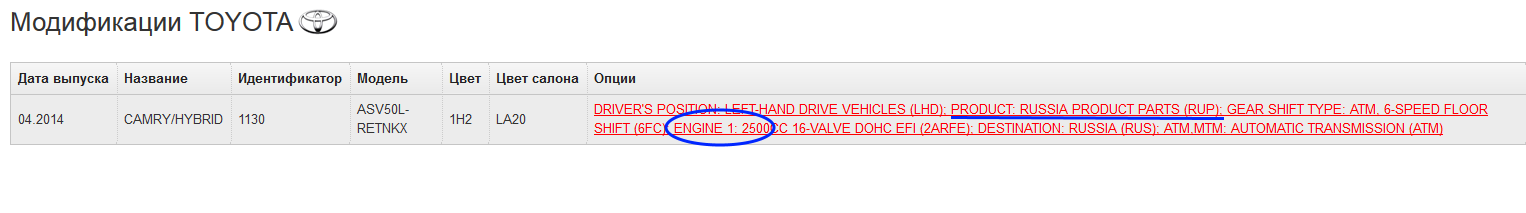

Эта нашей сборки sad.gif , вот по VIN'у

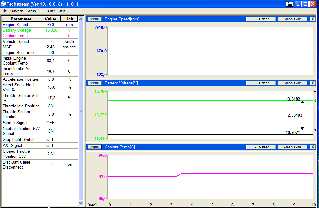

По поводу состояния генератора, повторюсь - водитель ездил в сервис, генератор снимали, разбирали, подкидывали новый РН - на стенде всё хорошо, 14.2 В. Ставят на авто - 13.5 В. Сервис !!! приговорил генератор, водитель заволновался, шеф дал добро на покупку нового (30 тыр.) - вот и весь расклад.
Со своей стороны осмотрел, разобрал всё, что доступно (безусловно учитывая местные условия эксплуатации). Вчера "перелопатил" плюсы, массы, силовую проводку - состояние практически новой машины. К своему "огорчению" не нашёл на обвязке АКБ ни токового, ни температурного датчиков т.е. никакой эротики ...

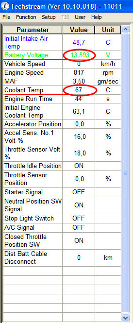

Всё довольно банально - имеет место коррекция напряжения заряда в зависимости от температуры двигателя и нагрузки на генератор, но не только ... В движении алгоритм непростой. Вот в общих словах близко к истине описано: "Система снижает величину генерируемого напряжения при работе двигателя в режиме холостого хода или при движении с постоянной скоростью и увеличивает напряжение при замедлении автомобиля. Такое снижение нагрузки на двигатель, являющее результатом снижения электрической нагрузки на генератор, вносит свой вклад в снижение расхода топлива. Во время разгона автомобиля система обеспечивает величину напряжения на том уровне, который требуется для поддержания расчетной мощности генератора".
Пока разбирал/собирал, авто подостыло.
Вот запуск при 67 гр.С

Т.е. с прогревом двигателя наблюдаем снижение напряжения.
Х.ход без нагрузки:

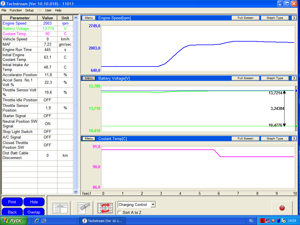

Дата 10.08.2016 - 10:25
с увеличением оборотов
