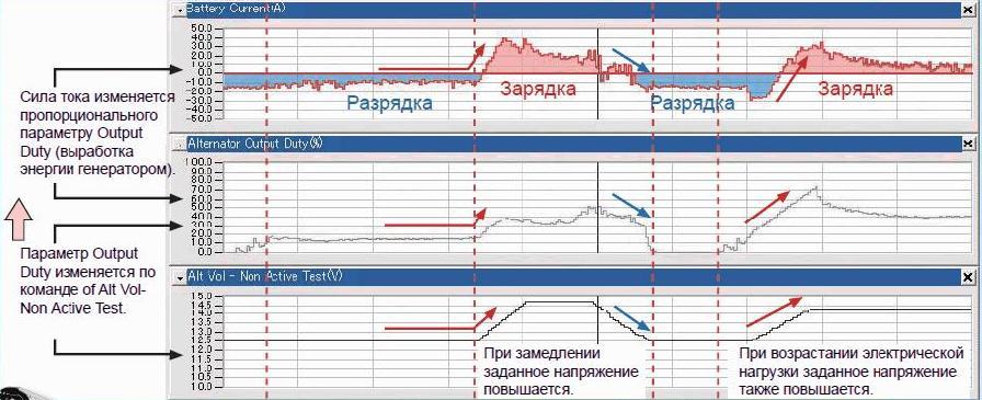

Дата 23.08.2016 - 13:28
Цитата (Василич @ 10.08.2016 - 18:28)
вот какой,точной инфы пока не нашёл.
Не точно конечно, но приблизительно описывается работа подобных современных систем подзарядки (из материала одного украинского сайта). По этой диаграммке с подачей электрической нагрузки напряжение на генераторе так же должно увеличиваться. Но без датчика тока у АКБ, думается мне, такую регулировку не осуществить... unsure.gif По хорошему, здесь бы не мешало знать как вообще обстоят дела с такой системой подзарядки на разных авто с разными установленными генераторами (или реле-регуляторами). Не исключено что схема генератор/ЭБУ примененная на этой Тойоте хорошо отрабатывает на коротких дисстанциях, в городе, но в условиях дальних поездок (частый межгород) АКБ просто "садится". И первое время АКБ служит хорошо, а потом начинаются проблемы...
И интересно бы было знать, увеличение нагрузки на двигатель (по данным ЭБУ) отражается ли на генераторе? Типа просто тупо ботинком прикрыть глушитель и посмотреть уровень напряжения на мультиметре/АКБ.

Дата 30.08.2016 - 01:42
Когда пытался боротся с генератором в Левине (это где в тойоту ниссановский ген запхали) вычитал, что данное напряжение нормально, типа при прогреве ДВС оно падает до 12,8-13,6.
Очень на черную кошку в черной комнате похоже.
Дата 30.08.2016 - 15:34
Цитата (окей @ 29.08.2016 - 21:08)
Может я неразборчиво написал, но вроде понятно, что проблемы нет. Алгоритм управления такой. Дальнейшими исследованиями (осцилл, клещи и т.п.) заняться тупо некогда, хотя машина всегда под рукой.
