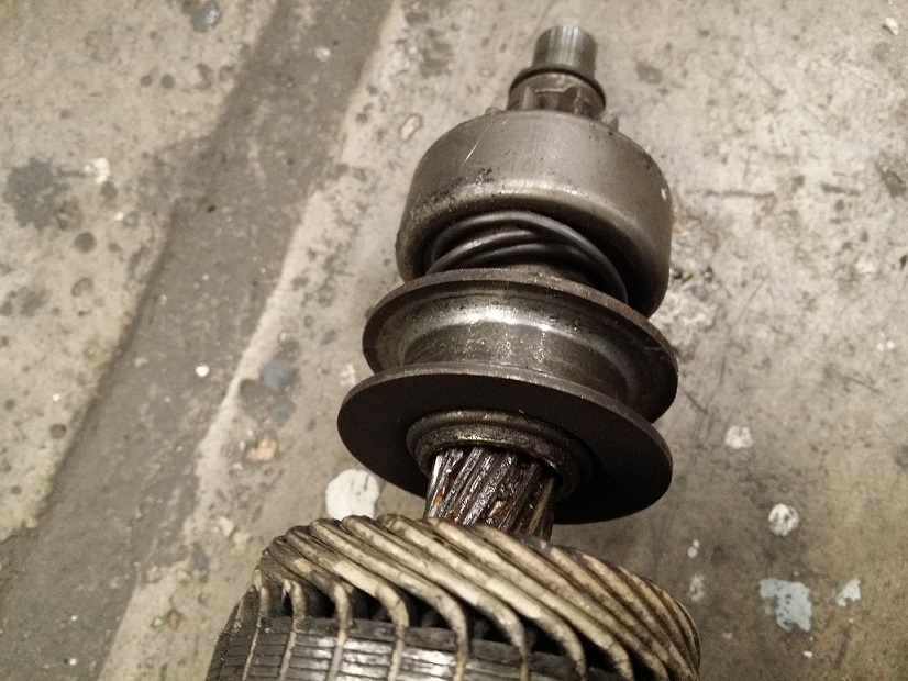

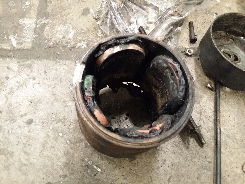

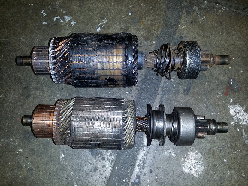

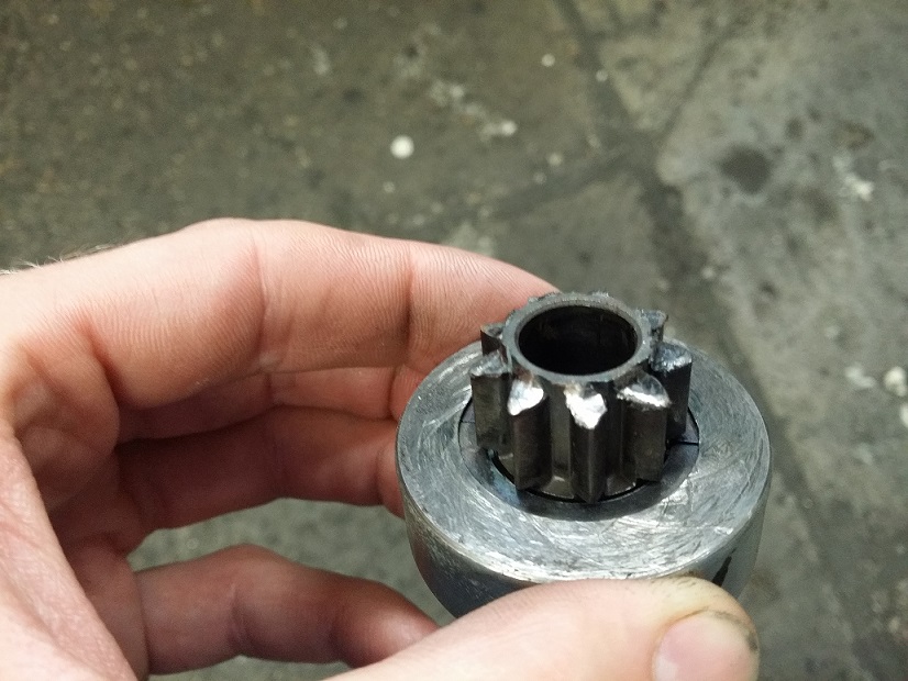

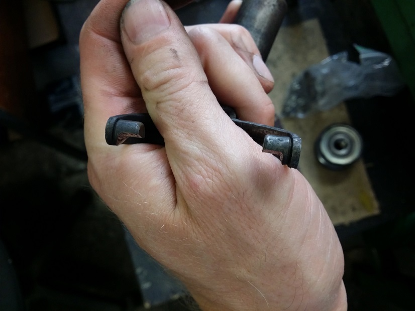

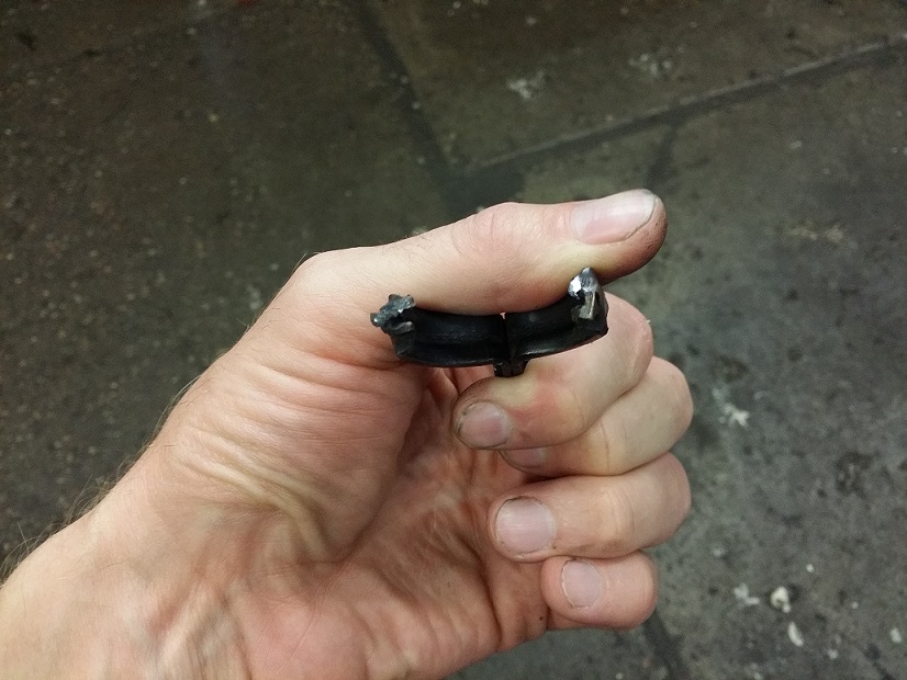

далее он говорит что есть ещё одит стартер от этой машины, тока он тоже плохо работает, договорильсь и его помотреть(там уже была ДЕЛКА) но с ним за исключением небольших отлтчий история такая же: ротор на массе, в бендиксе втулки нет, пружина не на месте, вилка сточена на половину. опуская подробности - из 2-ух ДЕЛОК своего и клиентского собираю один рабочий , отдаю, говорю чтоб без диагноста или того кто шарти в автомобиле не так как он не вздумал внедрять стартер в машину. человек пропал.... но что то мне подсказывает что пока... гложет меня вопрос: какя такая неисправность может выдавать такие неисправности? и почему страдает пружина на бендиксе???? фотки с описаниями чуть попозже выложу |

| coon |
Дата 10.08.2016 - 18:25
Похоже, он на стартере ездит. В смысле, стартер не отключается. Пока писАл, настрочили
похоже, обмотка под напряжением долго была.

после возвращения ключа из положения "запуск"в положение "зажигание вкл" на втягивающее всё идет напряжение ??? так ? стартер крутит (человет этого не слышет - хотя странно) муфта бендикса отрабабывае и сильно греется и от этого пружину загибает ? так чтоль ? |
