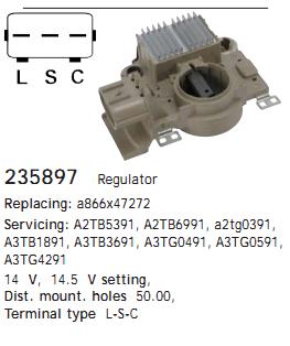

Замена регулятора на S-L должна решить проблему,как уже советовал мой земляк.
Дата 20.08.2016 - 13:03
С выводами и вправду торопится нельзя.Представленный документик уважаемым окей,очень грамотный особенно для данного года и марки Ниссан.Заманить ту машинку и докопатся до сути было-бы не плохо,но как,если на ней отсутствует ЭБУ.Разве что подавая на терминал С регулируемую напругу,но надо разобратся по документику в каких интервалах должна быть эта напруга и мерять что при этом будет на выходе генератора.Вполне что могли уже до Вас что-то экспарементировать с терминалом С и подпалили реле-регулятор(хотя есть мнение что терминал С ничем не подпортиш).То garanat,а пойманная Ниссан Тиида с тлчно таким РР,года такого?Может стоять РР не оригинал и терминал С пустышка,потому на нём ничего и нет.Чую тема будет иметь интнресное продолжение,и это хорошо.Только в аргументированном "споре" рождается истина.

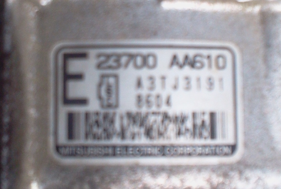

На вид и по маркировкам точно такой же генератор. Но проверялся как бы между прочим. Поэтому досконально пытать я его не стал.

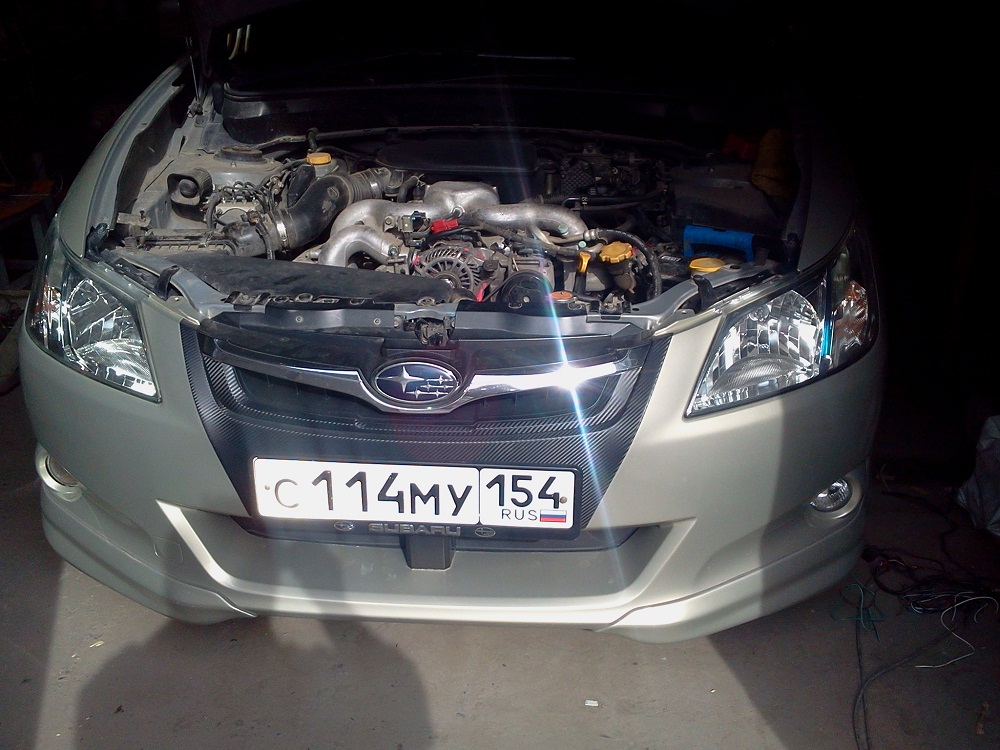

месяца два назад на субаре(блин не помню какой и чё по чём только моя фотка ) поменял 140а гену на примерно 90а-30 секунд 14.2 далее обруб! ну не хотел я раньше времени этот случай оффишировать но клиент задолбал то блин приедет то блин занят то хрен его знает!!! на гене ещё болты розовой краской промазаны с разборной конторы. фотку делал для аватарки на авито.
50 Ампер по току довольно существенный разброс. Может просто не вытягивает в нагрузке.
Дата 21.08.2016 - 03:47
Какая мощность гены написана на этикетке-это не показатель,всегда производители в этом лукавят.Обруб при какой нагрузке,сколько при этом потреблялось ампер с генератора,или просто без нагрузки?Субару имеет некоторые особенности в управлении геной по терминалам,связанным с ЭБУ,по сравнению с Ниссанам и другими.И год выпуска играет большую роль.Чем свежее машина,тем более запутанная система этого управления.Разница в мощностях генераторов при работе начнёт проявлятся только при нагрузке близкой к номинальной у одного из них,ну и диаметр шкива конечно влияет(это при точно совпадающих протоколах управления) или если реле регуляторы просто S-L.

Вот вроде его реле регулятор
