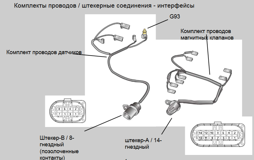

Шкода Октавия 2009г дв.BSE 1,6. 102л.с .Коробка автомат 09 G машина после аварии.Проводку сделали.Остался один разъём на коробке. Точнее его нет вообще. Из коробки торчат 8 штырьков,это разъём ПАПА. А МАМА отсутствует. Нужна распиновка этого разъёма.Может у кого-то есть. Или кто знает.Подскажите . Не устройство коробки, а именно распиновку разъёма.Заранее благодарен!

О разъеме "В" речь???

Извините за неверные данные по двигателю. Исправлено! Да, речь идёт о разъёме В .эльзу не могу у себя установить хоть убейся. Вроде всё делаешь правильно а не идёт. Коробка шести ступенчатая, простая.Нет литературы по этой Шкоде.Мануалы поскачали а всё не то.На коробке сохранилась наклейка На ней написано 09G. Посмотрел по мануалу,на этом разъёме 2 датчика оборотов и датчик температуры масла в коробке .Распиновки разъёма нет.

вот на первую первая часть
Присоединённый файл ( Кол-во скачиваний: 50 )
Присоединённый файл  1_4.pdf
Дата 26.08.2016 - 14:16
вторая часть первой акпп ... если этого мало,то еще что-то можно посмотреть.
Присоединённый файл ( Кол-во скачиваний: 33 )
Присоединённый файл  5_8.pdf

Прочитаем. Спасибо !!! У меня эл.схема есть. Распиновка разъёма нужна.Датчики звонятся примерно одинаково, ошибиться можно запросто.Посмотри по VIN-коду. XW8CA41Z5AK150209 DSG 2E это не моя коробка.Свою я нашёл на сайте SSP09.

Закинул два файла http://autodevice.ru/forum/index.php?dlcategory=4

Спасибо!!! Файлы скачал.Сейчас посмотрю. Спасибо ещё раз!!! Ну вот. Это намного ближе к цели. Разберёмся. Спасибо ОГРОМНОЕ!!!
