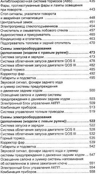

Нужна электросхема горного тормоза и быстрого прогрева. |

Первая заключалась в том,что чуть ранее до полного отказа всех двух систем они работали по своему усмотрению.Запитал пред EXH.BRAKE от цепи зажигания и всё работало.Спустя месяц пред сгорает от плавающего КЗ ! Проблемы оказались по цепи штатной запитки в непропае реле на плате которое стоит в коричневом модуле реле на панели возле лобового стекла,где и обычные реле.Оно запитывает предохранитель только после запуска ДВС и при наличии зарядки,также как и реле запитки для отопителя. А КЗамыкание было прям в самом реле в монтажном блоке за левым передним крылом колеса.Отломился контакт от подвижного и попал между выводом обмотки 85(-) и 30(+).Это реле включается концевиком-датчиком нейтрали (выключатель запрещения запуска)на МКПП. Если согласно приведёной схемы,то первое реле запитки предохранителя ,а стало быть и систем(реле горного тормоза) и быстрого прогрева. Второе в которой было КЗ в схеме (управляющие реле горного тормоза) . Хотя по факту схема не подходит,но принцип работы примерно одинаков на некоторых авто. Быстрый прогрев тот же самый горный тормоз,но включается кнопкой и работает от термодатчика пока температура не достигнет в системе охлаждения + 60-70* после чего им отключается независимо от состояния кнопки. |
